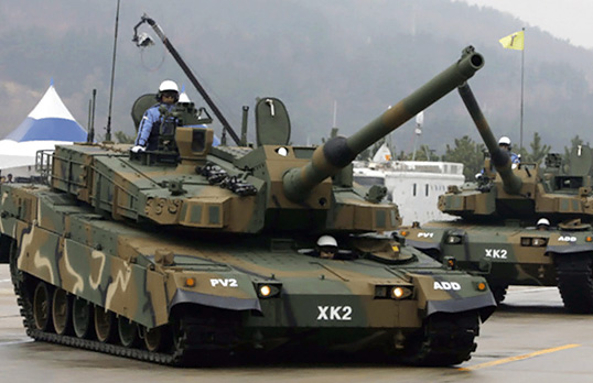

Lasketaan nyt samalla nuo K2 vaunut auki: 180 taisteluvaunua yhteishinnalla 3,2 miljardia, kappalehinta 17,8 miljoonaa.
