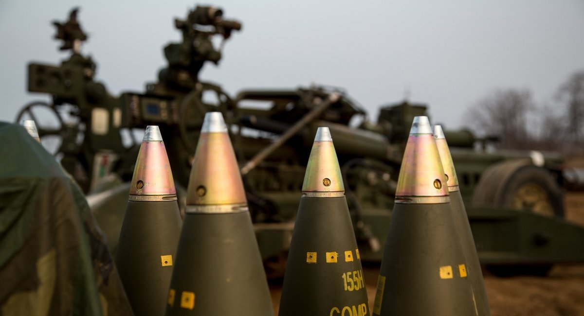

Jos noin paljon ruvetaan kranaatteja ostamaan, niin sitten pitää myös varaputkia otsaa aika paljon ja hankkia kyky vaihtaa putket nopeasti. Putkien kuluma on iso ongelma, etenkin kauas ammuttaessa. Olenkin miettinyt koko ammusvaraston täyttämistä Base Bleed ammuksilla, jotta voi saman matkan ampua pienemmällä panoksella ja näin vähäisemmällä putken kulumisella.
Niin pitää ja yleensä niitä kai on kalustolle hankittukin. Mutta Ukrainasta on nähty, että sotiminen ei vieläkään ole mitään pipertelyä. Pitää olla rutosti kykyä taistella voimakkaasti ja pitkään.
Toinen vaihtoehto olisi siirtyä parempiin ammuksiin. 155mm PGK ohjaavat sytyttimet ovat aika halpoja, muistaakseni muutaman tonnin kipale. Kranaatin ja panoksen hintaan nähden ei kovin kallis. Noiden käyttö säästäisi ammuskulutusta huomattavasti tilanteissa, joissa GPS toimii.
Toinen idea olisi vihdoin siirtyä herätesytyttimiin standardina ja lopettaa perseily talvisodan tekniikan kanssa. Tulen teho kasvaa moninkertaiseksi etenkin suojautuneita vihollisia vastaan ilmaräjähteillä. Olen nähnyt jenkkien materiaalissa herätesytyttimellä ammutun kranaatin olevan viisi kertaa tehokkaampi juoksuhaudoissa olevaa vihollista vastaan verrattuna iskusytyttimiseen kranuun.
riittääkö viis kertaa tehokkaampi, jos kemia vaihdetaan ja vanhat kuoret.
Minun tietämys loppuu kun ruvetaan TNT korvaamaan paremmilla räjähteillä. En tiedä yhtään, kuinka paljon se auttaisi tehoa, mutta verrattuna herätesytytin vs iskusytytin vaihtoon, niin vaikutus on aika pieni. Olisiko edes hintansa väärtti, kun TNT taitaa olla paljon halvempaa, kuin uudemmat räjähteet. Tietenkin jotain seosräjähdettä voisi käyttää, mikä on pääosin TNT:tä boosteriaineella, kuten torpex, joka on 50% tehokkaampi räjähdysteholtaan, kuin TNT.
