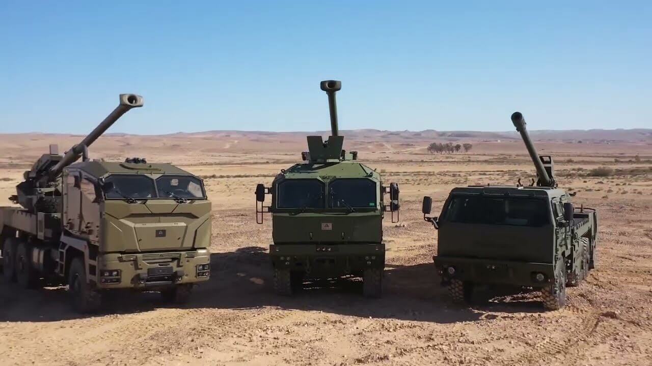

The artillery purchase began with Atmos from Israel's Elbit, and it also ends there
Ei muuta kuin katseet Israeliin ja autoalustaista kanuunaa peliin. Passelia kalustoa pyörillä liikkuville porukoille. Kalun valinnassa tukeuduin Tanskassa toteutettuun kenttäkokeeseenNiin, sanoin, ettei se todennäköisesti ole kannattavaa, ellei sitten niitä hankita ihan merkittäviä määriä. Silloinkin voi olla edullisinta lisenssivalmistaa jotain hyväksi havaittua tykkimallia.
Se ajatus apukoneen voimin liikkuvasta tykistä oli vähän kuin kiväärikranaatti, toteutettiin Suomessa 90-luvulla kun muualla oltiin korvattu vuosikymmeniä vanha teknologia piipunalaisella kranaatinheittimellä.

Itse olisin kyllä 39-pituuskaliiperisen 155 K:n uudistuotannon puolella (nyt sota Ukrainassa on kuitenkin osoittanut hyödyn, tosin siihen tarvittaisiin sitten poliittinen päätöskin riittävästä määrästä tilauksia. 39-pituuskaliiperista olen perustellut jo aiemmin siksi, että se sopii paremmin taktiseen tulenkäyttöön, on helpompi valmistaa ja kantamasta ei kuitenkaan ole etua kuin älyampumatarvikkeita käytettäessä, koska hajonta kasvaa liikaa. Apumoottoria siihen ei välttämättä tarvittaisi. Ylimenokartion mitoitus siten kuin M777:ssä ja loppu JBMoU mukaisesti, niin saadaan ampumatarvikevalikoima 1:1 yhteensopivaksi amerikkalaisten kanssa. Kieltämällä ne nubsilliset ampumatarvikkeet siitä sen heittävän latasimenkin voisi ottaa takaisin käyttöön, mikä edistäisi taktista tulenkäyttöä tulinopeutta kasvattamalla.Niin, sanoin, ettei se todennäköisesti ole kannattavaa, ellei sitten niitä hankita ihan merkittäviä määriä. Silloinkin voi olla edullisinta lisenssivalmistaa jotain hyväksi havaittua tykkimallia.
Tämäkin olisi toki vaihtoehto, ehkä vähän erilaiseen tarpeeseen.Ei muuta kuin katseet Israeliin ja autoalustaista kanuunaa peliin. Passelia kalustoa pyörillä liikkuville porukoille. Kalun valinnassa tukeuduin Tanskassa toteutettuun kenttäkokeeseen
