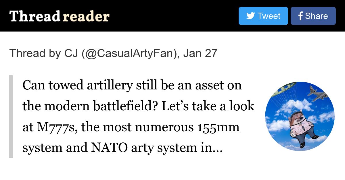

Talteen Ukraina-vitjasta. Ilmeisesti puolivahingossa löydetty havainto, että varsinkin vahvistetut naamioverkot pysäyttävät venäläiset Lancet kamikaze droonit. Hyvä vitja vedettävien, etenkin M777 järjestelmän käytöstä. Lukusuositus.
Pakkoluettava ketju foorumisteille. Itsekin viime aikoina huolestuttanut lisääntynyt Lancet -lorvijoiden käyttö UA tykistöä vastaan. Tässä poraudutaan ensisijaisesti M777. Lisäksi lääke tähän toisessa twiitissä.
https://threadreaderapp.com/thread/1619064842165575682.html
Final Roll-Up:
-152+ M777 delivered
-35 damaged/destroyed
-9 months of use, 1 of the 1st NATO arty systems in Ukraine
-Barrels firing up to 7k rounds before replacement, 4k more than expected
-A key weapon system for Ukraine that’s made a huge difference on every front
