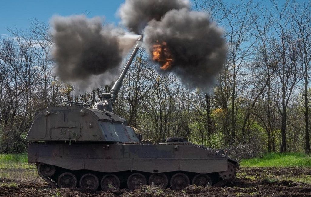

Ukrainan tykistö ampuu parituhatta päivässä lähinnä ammuspulan vuoksi. K9 putki kestää alle sen.
Mistähän tällainen tieto mahtaa olla peräisin, siis että K9 n putki ei kestäisi 2000 lsta?

Laitetaan nyt vielä linkkejä mitä tuli nopealla googlella vastaan
- "Normally, a PzH 2000 barrel can withstand up to 4,500 shots before needing replacement according to the manufacturer’s recommendation. However, these German-developed howitzers in Ukraine have demonstrated extraordinary capability, with a single barrel enduring 20,000 shots."
"While this may not be a widespread occurrence, it is still an impressive record for any artillery system."
- "The barrels on modern artillery guns — such as the M-777 howitzers Canada sent to Ukraine — have to be replaced after firing up to 2,500 rounds.
Defence Minister Anita Anand announced the donation of 10 new barrels to Ukraine during a meeting with NATO allies in Brussels."

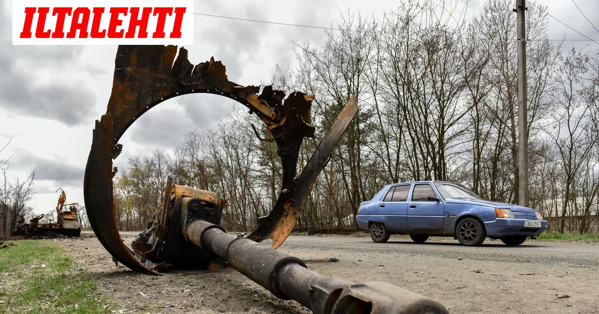

-"Huomio perustui laskelmaan tykkien käyttöiästä: jokainen USA:n lähettämästä 18 haupitsista saa käyttöönsä yli 2 200 ammusta, vaikka yhden tykkiputken käyttöikä on vain noin 1 750 ammuksen verran.
– Tykkiputket kuluvat loppuun ennen ampumatarvikkeiden loppumista"
"Asiantuntija vahvistaa​
Pääesikunnan entinen tiedustelupäällikkö, kenraalimajuri evp. Pekka Toveri vahvistaa Twitter-käyttäjän laskelmat mahdollisiksi.
– Kyllähän se tietenkin on jo siinä rajoilla, kun sotatarvikkeita on niin paljon, että putket menevät soikeiksi.
Toverin mukaan tykin putken kuluminen riippuu lähes täysin tavasta, jolla niitä käytetään.
– Jos ammutaan rauhallisella tulirytmillä, jolloin on aina aikaa huoltaa ja puhdistaa putki kunnolla laukausten ja työtehtävien välissä, putken ikä voi pidentyä ja kestää kuviteltua pidempään, Toveri kertoo.
Sama ei kuitenkaan päde nopeatempoisessa taistelutilanteessa.
– Tilanteessa, jossa tulirytmi voi olla hyvinkin kiivas ja putki on koko ajan kuumana, eikä sen jäädyttämiseen ja huoltamiseen ole aikaa, se kuluu nopeammin.
Toverin mukaan putken ”elinkaaren ylittyminen” ei ole estänyt aiemmissa sodissa, eikä estä nytkään, niiden käyttöä. Suositellun iän ylittäneillä putkilla ampuminen on hänen mukaansa vain epätarkempaa.
– Sama pätee kaikkiin tykistöaseisiin, mitä enemmän käyttää, sitä väljemmiksi ne tulevat, ja armeijan tulitoimissa se pitää ottaa huomioon, sanoo Toveri."
