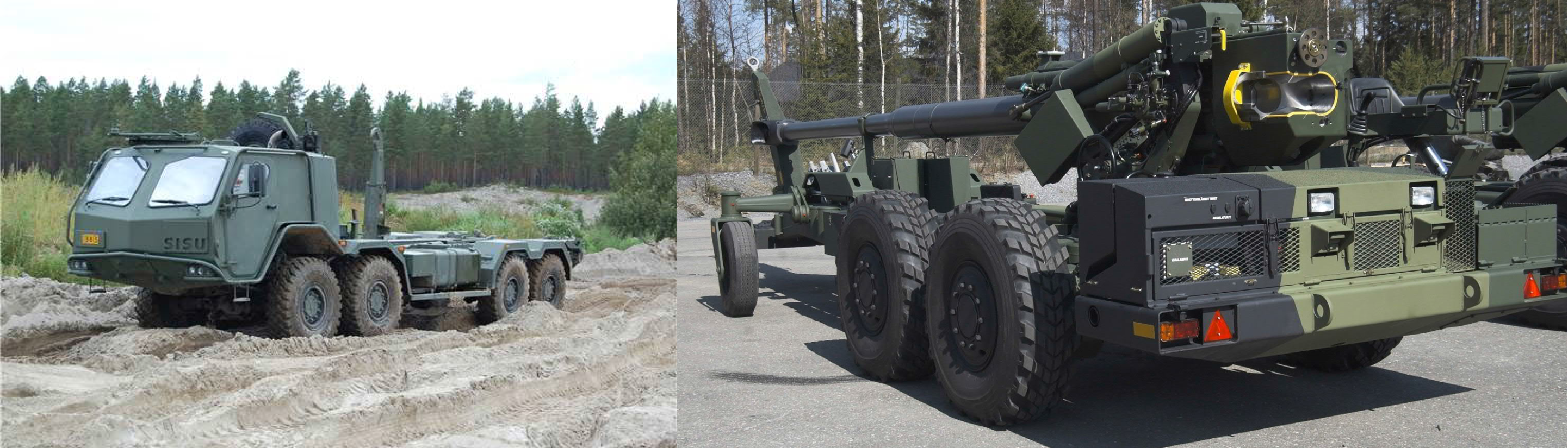

Pyörää ei välttämättä kannata keksiä uudelleen. Tarvittavan osuuden ajoneuvokanuunan teknologiasta voinee lisensoida Israelista? Tai vaikka koko Atmosin asejärjestelmän ja istuttaa sen Sisuun/Scaniaan/Johtotähteen.
En usko, että moiseen on edes tarvetta. Patria osannee vieläkin valmistaa itse aseosan ja ammunnanhallintapalikat ovat olemassa sekä Sisun valmistama lavetti. Suurin haaste lienee lavetin ja aseen mekaaninen rajapinta ja tuenta?

Miksi ei nosteta M777 SISUn neliakselisen kyytiin? Olisi kevyt aseosa. Menisi missä vain mutapohjassa, ei toki telaa ohita mutta varmasti paras eteneminen pyöristä. K98 on kai raskas? M777 kevyt. Tämä vain pohdintaa. Loppuuko M777 kantama kesken?

Enitenhän vedettävissä Tampella-tyyppisissä tykeissä painaa se ikuiseksi tehty alalavetti, joka perusratkaisuiltaan speksattiin alun perin 122 K 60:lle 100 km/h nopeudella vedettäväksi. Sen ei tarvitsisi olla ihan niin raskas, mutta koska se ei ole ollut riittävän iso ongelma, ei sen täyttä uudelleensuunnittelua ole pidetty tarpeellisena (ja raskaana se tosiaankin on lähes tuhoutumaton). Ajoneuvoasenteisessa tykissä taas juuri tämä raskain alalavetin osuus puuttuu, kun alalavetti on osa ajoneuvoalustaa, johon ylälavetti kiinnittyy.
Toki kiilalukollisessa vaadittava peräkappale on raskaampi kuin ruuvilukkoisessa, mutta M777 ei rakenteensa puolesta olisi mitenkään helppo nostaa ajoneuvoasenteiseksi, sillä sen kehto on suunniteltu ilmakuljetteisuuden vuoksi niin, että liukuman ääriasennossakaan peräkappale ei tule kehdon takapäätyä pidemmälle, ja ampuma-asennossaan liikkuva massa on hyvinkin edessä kehdossa. Tämä tekisi sen lataamisesta ajoneuvoalustalla vaikeaa, ja onhan siinä omat ongelmansa jo nykyiselläkin lavetilla ja tarve sille pitkälle latasinkepille.
