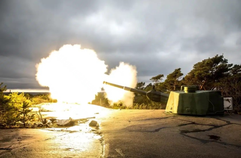

Suomalainen 130 mm Tampella 130 53 TK ampuu harjoituksessa viime vuonna. Kuva. Merivoimat
Merivoimat julkaisi 13. heinäkuuta tarjouskilpailun liikkuvien tykistöjärjestelmien hankinnasta Suomenlinnan Rannikkorykmentille (Suomenlinnan rannikkorykmentti), joka on yksi Rannikkoprikaatin kolmesta taktisesta yksiköstä.
Suomi on yksi harvoista maailman maista, joka ei ole luopunut klassisen tykkitykistön käytöstä huolimatta liikkuvista laivantorjuntaohjusten (SAM) kantoraketeista. Merivoiman tapauksessa ensimmäisenä mainittu aseistusmalli on MtO-85M (Meritorjuntaohjus 1985) ohjus, joka on Suomen nimitys Saab RBS-15 SF III:lle (Suomi Finland). Teknisesti ne vastaavat ruotsalaisia Mk 2 -ohjuksia, eivät Mk 3 -ohjuksia, kuten niiden nimitys saattaa osoittaa. Niiden kantovaunut ovat Sisu-konsernin valmistamia neliakselisia Sk-181-kuorma-autoja (1990-luvun alussa, kun rannikkoakkuja järjestettiin, kantoraketit asennettiin neliakselisiin Sisu SK-242 -kuorma-autoihin). Tällä hetkellä Merivoiman varastoissa on virallisten tietojen mukaan noin 118 MtO-85M-ohjusta. Niiden toimintasäde on noin 70 km (38 NM).
Tykistöjärjestelmien osalta Suomessa on edelleen käytössä 15 kpl Tampella 130 53 TK-tykkejä, kaliiperi 130 mm (ammukset 130x846 mm), jotka on sijoitettu kallioon upotettuihin bunkkereihin lepääviin torneineen (käytössä vuodesta 1984) jaettuna 1100 km pitkälle rannikolle. Jokainen torni painaa 16 tonnia. Ne mahdollistavat kohdistamisen kohteisiin jopa 21,6 merimailin (40 km) etäisyydeltä vakiotulinopeudella, jopa 6 laukausta/min. Miehistöön kuuluu 3 aliupseeria ja 7 sotilasta. Vaikka jokainen ampumapaikka on linnoitettu, ne ovat nykyään helppo kohde, joten kannattaa siirtyä erittäin liikkuvaan alustaan sijoitettuihin järjestelmiin.
Tarjousehtojen mukaan Merivoimat tilaa 12-20 järjestelmää ja optio kuudesta lisää. Toinen ehto liittyy korkeaan liikkuvuuteen ja toimintakykyyn Suomen rannikon vaihtelevissa olosuhteissa sekä Naton 155 mm:n standardiammusten käyttöä. Muiden ehtojen joukossa on syytä mainita lyhin mahdollinen aika, joka tarvitaan laukauksen ampumiseen ja asennon vaihtamiseen, jotta vältytään vastustajan havaitsemiselta ja vastahyökkäykseltä (ns. shoot-and-scoot). Myös tulen tarkkuus ja yksikköhinta ovat tärkeitä. Liikkuvuusongelmat viittaavat siihen, että pyörällinen alusta on uusien tykistöjärjestelmien ensisijainen tuki.
