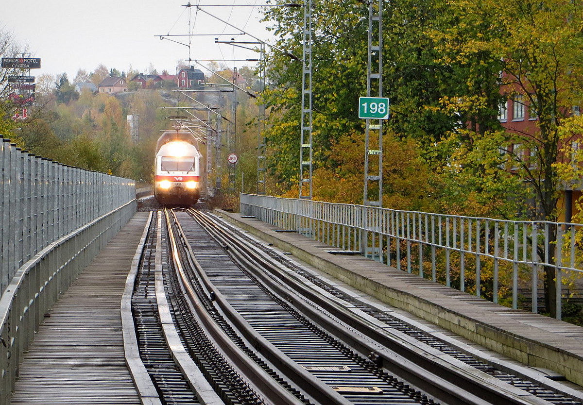

Silloilla käytetään tuplakiskoja myös Suomessa.Tuplakiskot?
Tuossa ei oleSilloilla käytetään tuplakiskoja myös Suomessa.

Valistakaa tietämätöntä. Mitä käytännössä tarkoittaa tuplakiskot?Silloilla käytetään tuplakiskoja myös Suomessa.
Kuvassa Aurajoen ylitys:

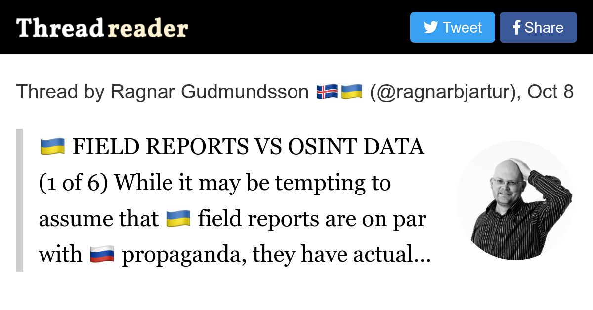

While it may be tempting to assume that field reports are on par with propaganda, they have actually become better over time and correlate pretty well with OSINT data in the last few weeks.
