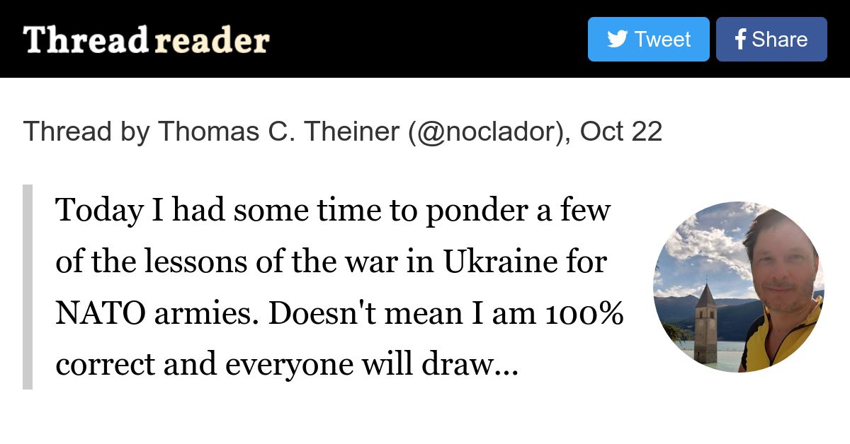

Yhtenä sivuna: https://threadreaderapp.com/thread/1583924719065055232.html
