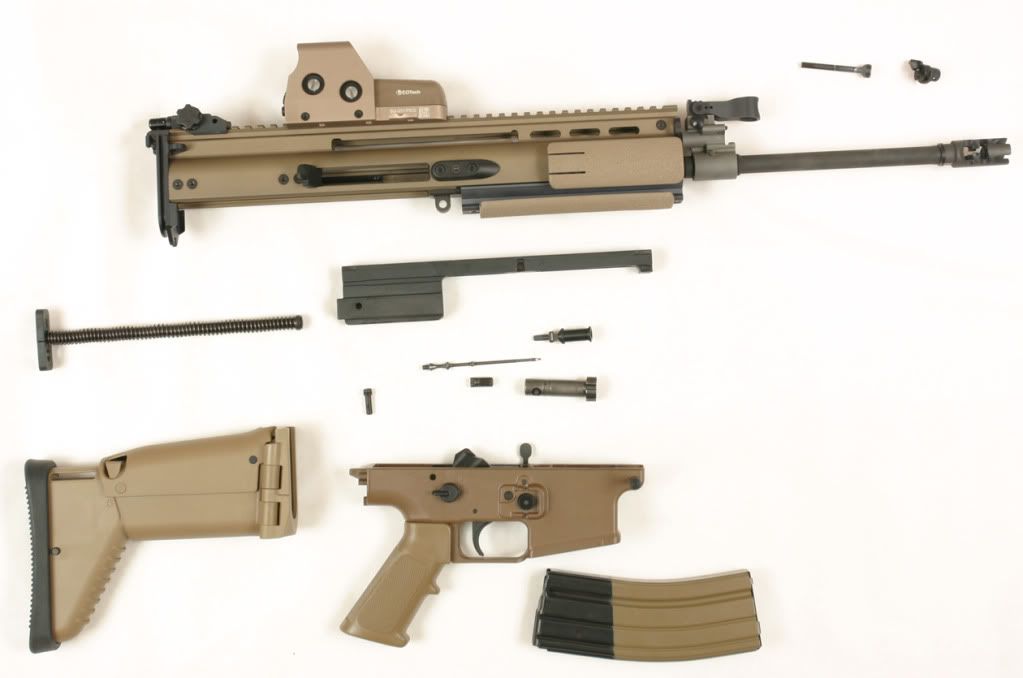

Tässä tullaan sit siihen että jos halutaan konstruktioltaan moderni ase niin siinä melkein väkisinkin on esim. ergonomian tai tarkkuuden vuoksi sitten jouduttu tekemään kompromisseja koneiston yksinkertaisuuden suhteen. En usko esimerkiksi FN:n insinöörien ihan vain ilkeyttään tai tyhmyyttään tehneen vaikka SCARista himppasen AR:ää monimutkaisemmin purkautuvaa - veikkaan että tälläisessä vehkeessä on jokunenkin iteraatiokierros käyty läpi ja mietitty mikä on se balanssi monimutkaisuuden haittojen ja hyötyjen välillä.
Mutta nykyään onneksi eletään maailmassa jossa aseiden käyttäjät ovat muutenkin tottuneet ratakiskoa ja viiden kilon hienosäätölekaa herkempiin työkaluihin ja kapineisiin, joten ihan hyvin voi tuliluikkukin olla vähän monimutkaisempi. Täydellisessä maailmassa tietysti yhdistyisi AK:n yksinkertaisuus SCARin muihin ominaisuuksiin, mutta voipi olla että jokunen litra vettä virtaa vielä Kymijoessa ennen kuin tämmöinen konstruktio keksitään.
Korjatkaa muuten tietävämmät jos olen väärässä, mutta eiks vaikka AR:lle ja SCARillekin voi tehdä sen pikaputsauksen ja häiriönpoiston ilman että noita kaikkia kilkkeitä tarvii irroittaa? Kunhan kukkumaan saa taas niin sitten voi rauhassa makuualustan päällä purkaa pienosiinsa täydellistä kenttäputsausta varten.
AR:n saa aukaistua ja vedettyä koko luisti/lukko yhdistelmän ulos putsausta varten esim. tilanteessa jossa hiekkaa tai muuta skeidaa on mahdollisesti mennyt aseen sisään. Ts. ase täytyy purkaa silloin kahteen osaan, lukko/luisti (bolt carrier group) ja loput aseesta.
SCAR:n runko täytyy hajoittaa kolmeen osaan (upper, lower ja perä), ja sen jälkeen vetää takakautta palautinjousi astelmineen ulos sekä ottaa viritystappi irti jotta saa luisti/lukkoyhdistelmän vedettyä ulos. Niinkuin alla oleva kuva ilman tuota lyhempää ekstrapiippua.

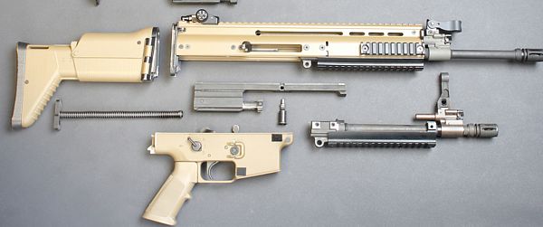

Ymmärränkö nyt oikein kun epäilen, että esmes tuossa SCAR-kuvassa purettu ase on asiallisesti ottaen ja käytännöllisessä mielessä puhdistettavissa jotakuinkin yhtä hyvin kuin täysin purettu Rk? Tällöinhän siinä olisi käytännössä vain yksi "pikkuosa," viritintappi.
Eihän Rk:stakaan puhdistuksen yhteydessä yleensä avata esim. laukaisukoneistoa vaikka sinnekin kyllä sitä likaa menee - ja pikkuosia lentelee jos sitä käy avaamaan.
Ei, mutta tuolla saa pikapuhdistuksen tehtyä.
Tämä vastaa RK:n huoltopurkua, myös bolt carrier group on purettu ja kaasumäntä on otettu irti puhdistusta varten:
