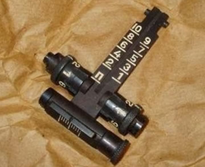

Ryssillä on ollut 60-luvulta lähtien supulataus yhteiskäyttöön PBS-1 vaimentimen kanssa. 57-N-231U. Noita PBS-1 vaimentimilla varustettuja AKMS:iä näkyi Krimin valtauksen yhteydessä erikoismiesten käytössä, usein 1-2kpl ryhmiin jaettuina ja usein kuulemma vielä ryhmänjohtajien aseina.
Heillä tämän ampumiseen kehitettiin oma vaihdettava takatähtäin AKM:ään. Mielenkiintoiseksi tähätimen tekee se, että se on yhdistelmätähtäin 8g vakiolatauksen ja liki 12,5g vaimenninlatauksen yhteiskäyttöön. Isoilla sivutorneilla säädetään amet ja tähtäin vaimenninkäyttöön ja pois. Takahahlossa on lisäksi myös erillinen sivusäädön mahdollisuus.
Kuva on vähän heikko, mutta näyttäisi olevan sama idea kuin "Nikonovin silmässä" eli 1P29-tähtäimessä, jossa amet säädetään portaittaisella epäkeskoakselilla.
