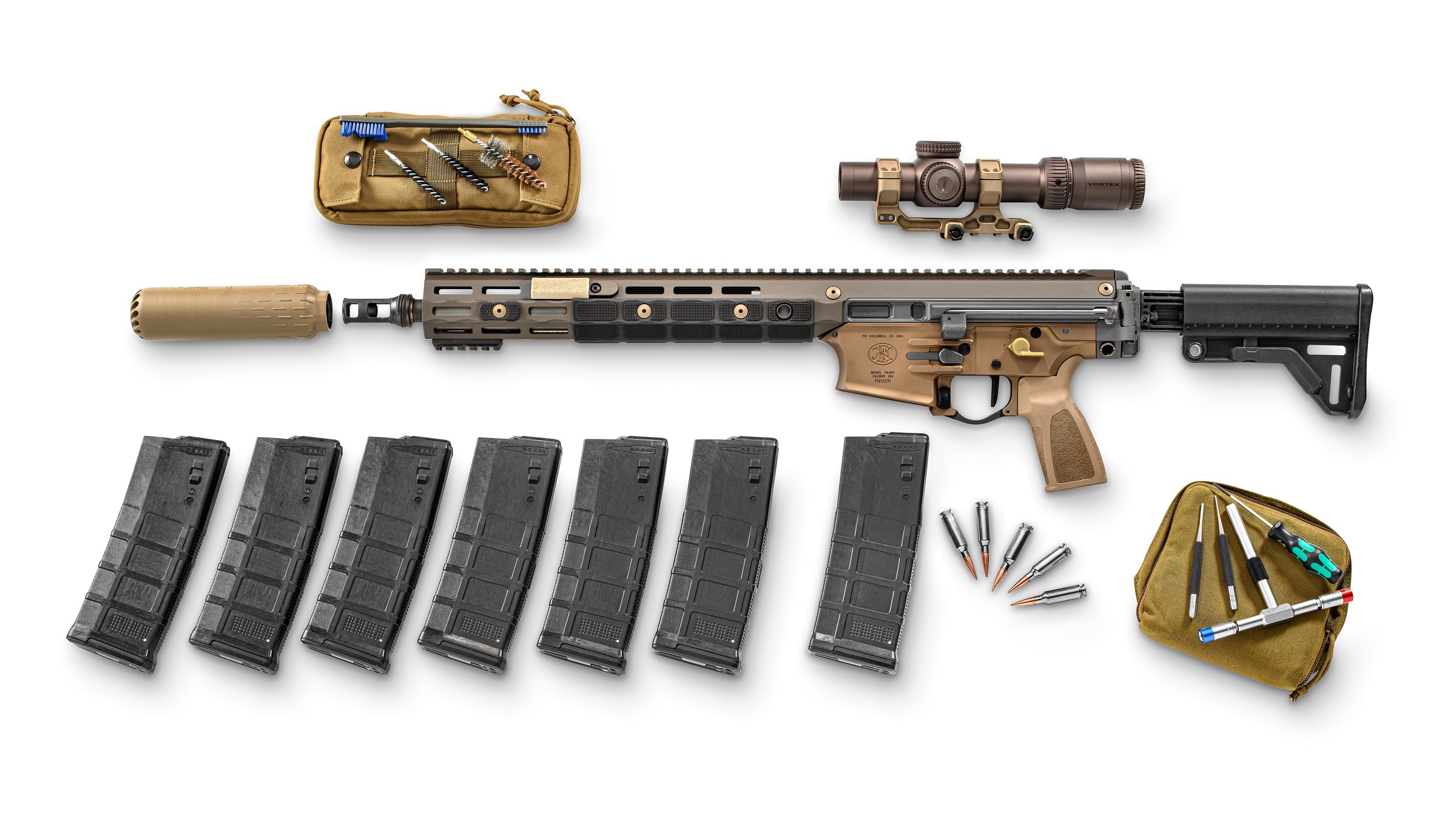

Miksi siitä AK-platformista pitäisi ottaa mitään ? Mikä ominaisuus siinä on parempaa verrattuna AR:ään ? Minun mielestä toi kiinalaisten viritys on ihan turha hybridi. Mitä etua on AK-tyylisestä latauskahvasta ja AK-tyylisestä kaasujärjestelmästä ? Muuta kuin että joku on tottunut siihen. Miksei voi olla vaan AR ja hioa siitä vaan parempi ja parempi. Suomen ja Ruotsin ratkaisu on ihan oikea. Unohdetaan ne AK:t ja niiden hybridit ja keskitytään siihen mikä on tärkeää.
AR:n viritinvipu on kuitenkin epäkäytännöllisessä paikassa, ja sen luonne vaatii erillisen forward assistin, kokonaisuutenahan se lisää aseen painoa. Lisäksi se on erilaisissa jäätymistesteissä yksi herkimmin jumiin jäätyvistä osista, vaihtimen ohella, koska sillä on niin pitkä kosketuspinta ylärungon kanssa. Häiriönpoisto on oleellisesti helpompaa luistissa joko välittömästi kiinni olevalla tapilla tai edes esimerkiksi pyöräyttämällä myös eteen lyötävissä olevalla (vrt. G36), kun luistia voi pakottaa kumpaankin suuntaan.
Stonerin AR-10:ssä ja alkuperäisessä AR-15:ssä oli kantokahvan sisällä luistin mukana liikkuva viritintappi, ja sitä pystyi käyttämään forward assistina samalla, ja vasta Colt meni siirtämään sen nykyiselle paikalleen nykyisenkaltaiseksi 1959, koska alkuperäinen viritintappi kuumeni ampuessa vaikeuttaen sen käsittelyä - Stoner ei ollut tässä prosessissa itse mukana, vaan vasta 1961 alkoi toimia taas Coltille konsulttina AR-15:n kehittämiseksi. Stoner päätyi itse AK-tyyppisesti luistissa oikealla puolella kiinni olevaan viritintappiin AR-18:ssa (joka tosin on aseen purun vuoksi irrotettavissa).
Pitkäiskuinen kaasumäntä vähentää liikkuvien osien määrää, eli yksinkertaistaa huoltopurkua verrattuna lyhytiskuiseen mäntään, kun mäntä on kiinni luistissa, eikä irrallisena, joka tarvitsee oman vastajousensa. Lisäksi se lisää lukko-luistiyhdistelmän massaa ja siten liikkuvien inertiaa, joka helpottaa toimintavarmuuden kanssa. AR:ssähän sitä on yritetty toteuttaa raskaahkolla luistilla, jota ei ole enää varaa sota-aseissa keventää; vertailun vuoksi AR-15:stä jatkokehitetty korealaisten K2 on luistia kevennetty, mutta siihen kiinnittyvän pitkäiskuisen kaasumännän ansiosta lukko-luistiyhdistelmän kokonaismassa ei ole muuttunut. K2:ssa on myös viritintappi siirretty aseen oikealle puolelle laatikon sivuun AR-18:n kaltaisesti.
Keveys ei kuitenkaan ole siltikään AK:n vahva alue. Erillinen viritinvipu sivulla, ehkä tuntuu kivalta ja sitä on kiva rämpyttää, kun jotain menee vinoon. Jota AK:n tapauksissa, oman kokemukseni mukaan, yllättävän usein tapahtuu. Se onko tuollainen heiluva massa tuossa ulkopuolella, välttämättä niin järkevä idea loppujen lopuksi, on vähän kyseenalaista. Ei Stoner ole mikään taikasana, ei kaikki mitä se on sanonut ja tehnyt ole täysin oikein. Joku syy siinä on, että se viritinvipu siellä AR:ssä on pysynyt takana, vuosikymmenestä toiseen, maailman isoimmalla ja rikkaimmalla armeijalla. Näyttäisi tuossa uudessakin SIG:n NGSW:n XM7:ssa olevan virinvipu edelleen samassa paikassa.
Ja luoja sentään, että se AK:n pitkäiskuinen kaasumäntä näkyy myös käytöksessä ! Kattokaa nyt niitä hidastettuja ammuntavideoita, joissa AK:lla ammuntaan. Jumalauta mitä järjetöntä hyppimistä ja laatikonkannen kilinää, ainakin minun mielestä. :) Kyllä vakaus on aseen yksi tärkeä ominaisuus. Toinen tärkeä ominaisuus on että ne tähtäimet ja optiikat tosiaan pysyy linjassa ja säädöissään siinä aseen päällä. Ja älkää nyt alkako laittamaan jotain uusien AK:den rekyylittömiä videoita, ne uudet AK:t on vielä paskempia kuin vanhat, muissa asioissa.
Ei, koska konstruktio on erilainen ja vanhanaikaisempaan valmistus- ja materiaalitekniikkaan nojaava sekä pohjautuu neuvostoliittolaisiin tuotantotalousmalleihin. Tämähän oli Mihail Kalashnikovin pääasiallinen kritiikin aihe Valmetin Oksasen parantelemasta kivääristä (RK 62), siis Kalashnikov itse oli sitä mieltä, että jos on tarkoituksena tehdä niin korkealaatuinen kivääri kuin mihin PV ja Valmet pyrki, niin ei olisi edes järkevää käyttää AK-47:n mukaista konstruktiota, joka oli tarkoitettu halpaan massavalmistukseen. Kalashnikovillahan oli aseteknisesti parempi konstruktio AK-46 (yksi sillä nimellä kulkeneista malleista), joka koostui länsityyppisesti kaksiosaisesta rungosta, mutta NKP ja Puna-armeija käskivät suunnittelemaan halvemman, koska se olisi ollut liian kallis valmistaa Neuvostoliiton kustannuslaskelmien näkökulmasta.
Ja toisaalta: onhan esimerkiksi prässättyä runkoa käyttävä RK 62 76 vain 3,27 kg painoinen, eli muutaman kymmenen gramman tarkkuudella samanpainoinen kuin M16A2 (joka on eräiden lähteiden mukaan 3,26 kg).
Koulutukselliset syyt erityisesti, tämän takiahan USA ei ole muitakaan kontrolleja siitä muuttanut, ja esimerkiksi SOCOM:n SCAR:it muunnettiin käyttämään AR-15 -tyyppisesti 0-90-180 vaihdinta FN:n alkuperäisen 0-45-90 sijaan, kun M16:een/M4:ään tottuneet sotilaat eivät tottuneet SCAR:issa olleeseen toteutukseen, vaikka FN osoitti heidän ratkaisunsa olevan nopeampi.
Siinä on lisäksi taittuva viritinvipu laatikon vasemmalla puolella, joka myös tietyssä asennossa toimii forward assistina, eli liikkuu myös eteen luistin mukana kun se on taitettu ulos. SIG:in insinöörit ovat sitä ainakin videoilla näyttäneet käyttävän pääasiallisena.
FN:n USA:n Army Marksmanship Unitin kanssa yhteistyössä tehty "varjo-NGSW" eli FN LICC, joka ampuu AMU:n kanssa kehitettyä 6,5x43 -patruunaa on luopunut kokonaan tuosta AR-15 -tyyppisestä viritinvivusta, ja siinä on vain kummankin puolen runkoa olevat vivut. Kyseinen ase on ilmeisesti joku varasuunnitelma, jos SIG XM7 todetaankin jostain syystä kelvottomaksi.
Siinä on muuten myös pitkäiskuinen mäntä, vaikka speksit on kehitetty AMU:n kanssa yhteistyössä.
Niin, ja tämä on taas AK:n rakenteellinen ratkaisu, siinähän ei ole minkäänlaista liikkuvien hidastinta laiskaa palautinjousta huomioimatta. AK:ssa laatikon kanttahan ei ole tarkoitettu edes jäykästi kiinni pysyväksi, paitsi kotimaisissa aseissa ja Galilissa, joissa se pysyykin sitten jäykästi paikallaan ja joissa rungon lötkyntä on vähäisempää.
Kuten M92S selkeästi jämäkämmin käyttäytyykin suurnopeuskameralla kuvattuna:
Pitkäiskuisen kaasumännän hyvää rakenteellista toteutusta voi katsoa esimerkiksi SG550-sarjasta, SCAR:ista (jossa teknisesti ottaen on samanlainen ratkaisu kuin pitkäiskuinen kaasumäntä, männänpää vain on irrallinen ja pysyy kaasukammiossa, mutta männänvarsi on suoraan luistissa) tai mainitsemastani K2:sta, joka on siis AR-15 sovitettuna pitkäiskuiselle kaasumännälle. K2:ssa ei ole rekyyli juuri sen kummoisempi kuin geneerisessä AR-15:ssäkään, vaikka sen rekyylinvaimennuskoneistokin on erilainen (palautinjousi ja erillinen pneumaattinen rekyylinvaimennin).
Korealaisten K2 on muutenkin hyvä referenssi, sillä heillä oli jo asevoimillaan käytössään itse samalla tehtaallaan Coltin lisenssillä valmistama M16A1 ja sen suora mekaaninen jatkokehitelmä eli K1 referenssinä, ja päätyivät kuitenkin vielä parantelemaan sitä pitkäiskuisella männällä ja luistia lyhentämällä ja rekyylikoneistoa muuttamalla ja viritintapinkin paikan siirsivät.
