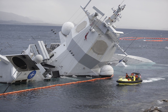

Jos ei olisi paatti rannassa niin tuota ei olisi enää pelastanut mikään. Valtaosa laivasta jo veden alla.

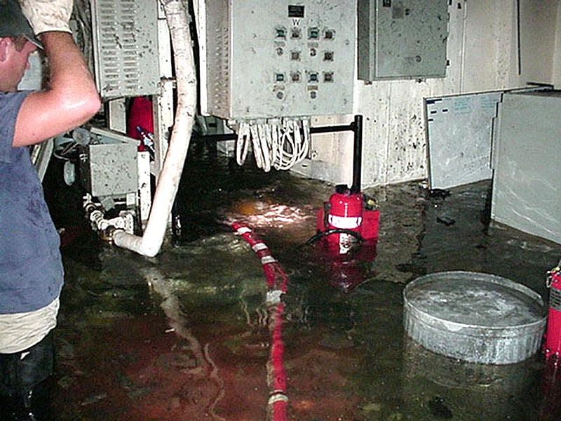

Mittavia tuohoja tuokin vesimäärä on ehtinyt aiheuttaa taistelujärjestelmille, aluksen sähköille ja yleisesti varustukselle jne. Lähes täysi jälleenrakennus edessä ellei jopa romutus, riippuen nyt siitä miten osastointi on vesivahinkoja onnistunut rajaamaan.

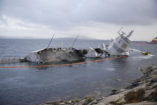

Helge Ingstad makaa veden alla jo keulatykkiä myöden ja perä on käytännössä kokonaan pinnan alla. Taisi käydä Titanicit eli pitkä usean osaston mittainen repeämä vesirajassa. Näkyy perspektiivi tästä kuvakulmasta hyvin.
Lienee on jo pohjassa, mutta matalikon ansiosta osia pinnalla. Tämän twiitin mukaan olisi stabiloitu ankkuroimalla rantakallioon.
USS Colen osuma taisi kastella vähemmän osastoja kuin norskeilla.
Tällä hetkellä ehkä näin mutta Colen vuodontorjunta kesti 96 tuntia ja joutuivat myös sammuttamaan tulipalon.
Colessa ei ollut kuin yksi reikä. Tossa Norskien paatissa on revitty puolikylkeä auki. Veikkaan, että toi näkyvä vaurio on vain osa. Oma veikkaus on että tosta lähtökohdasta ihan perään saakka on koko kylki auki.
Huonompi paatti olisi imassut niin paljon vettä, että olisi pyörähtänyt alle minuutissa jo ympäri.

edit. viimeisimpien kuvien perusteella vajoaminen on jatkunut, tai sitten tuossa on nousuvesi maksimissa.
Eilen oli keulatykki vielä pinnalla mutta nyt sekin on jo lähes kokonaan veden alla. Merivesi sekä sähkölaitteet ja elektroniikka eivät tunnetusti ole hyvä yhdistelmä. Käytännössä kaikki kastunut pitää korvata uudella jos sitä aiotaan korjata. Kun runkokin on kärsinyt todella pahoja vaurioita jotka vielä pahenevat kun laivaa hinkkaa itseään vasten kalliota niin veikkaan että korjaaminen ei enää kannata.
Tänään iltapäivällä suunnitellusta kymmenestä teräskaapelista oli seitsemän kiinnitetty rannasta laivaan, ja oletettavasti kiristetty... saattaa vetää laivaa myös vähän enemmän sivulleen - enemmän se on upoksissa kuin eilen, se on kuvista selvää, nousuvesi huomioidenkin.
