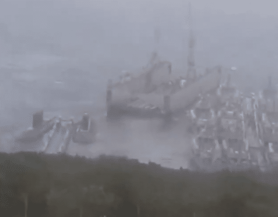

Kettingit pettivät myrskyssä. Puhuri oli kyllä ilmeisesti melkoinen, mutta luulisi valmistautumisen silti olleen vähän parempaa?
Näissä kuivatelakkaonnettomuuksissa näkyy perusinfran laiminlyönti - sen ylläpito tai korvaus ei ole niin seksikästä kuin uusien hienojen sota-aluksien rakentaminen.

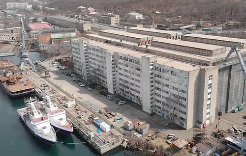

Vostochnaya Verf -telakalta tilatut kaksi Karakurt-luokan korvettia on peruutettu.
