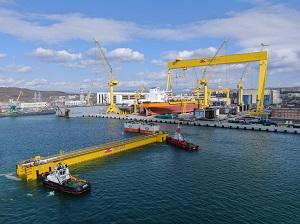

TASSin uutisen lopussa puhutaan batoportista. Batoport on kelluva telakan sulkuportti. Allaolevassa uutisessa tammikuulta 2022 kerrotaan batoportin valmistuksen aloittamisesta.
"Sevmash" began manufacturing a batoport of a new dry dock for "Admiral Kuznetsov"
Vielä tarinaa ja video Venäjän kaukoidässä Bolshoi Kamenissa sijaitsevan Zvezda-telakan batoportista.
