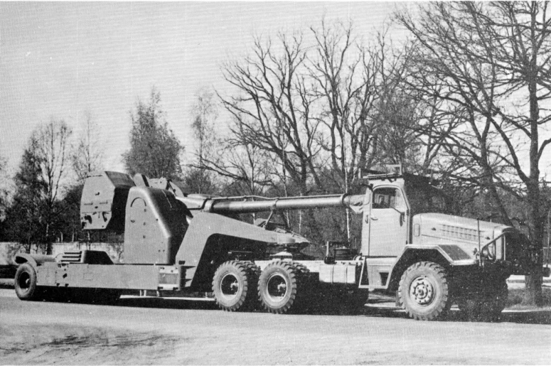

Termitiä tarjottiin 1962, vaihtoehtoja oli tulossa 1970-luvulla lukuisampia, tilanne oli yleisessä tiedossa. Kuten moneen kertaan todettu, ei sinänsä ole kummallista, ettei Turunmaalla ollut ohjusaseistusta, vaan pikemminkin se, ettei sen asennukseen oltu varauduttu. 100mm tykki oli tarjolla ainakin Ranskasta. (100mm/55 Modele 1953 / 1964).
Tykkiveneiden "Finsk Tolv" oli ostohetkellä mahdollisesti maailman nykyaikaisin laivatykki. Tykki on yksittäisasennettu Halland-luokan tykki edelleen jatkokehitettynä.Laivasto piti tuota tykkiä vanhanaikaisena. Wikin mukaan täysautomaattinen versio tuli vasta 1968 eikä näin muodoin ehtinyt tykkiveneisiimme.
Tykkiveneiden speksejä tuunattiin pitkään, muistaakseni alkuperäinen visio oli jotain sentapaista kuin 800 tonnia, 27 solmua, jäävahvistus ja 2*100mm tykki. Modernia nelituumaista ei kuitenkaan löytynyt. 30+ solmun nopeuksista alettiin haaveilla vasta CODOG-koneiston myötä. Tykkiveneiden budjetti taisi olla tiukanlainen, viime tingassa uppoumaa vielä leikattiin jäävahvistuksesta luopumalla ja rakennetta keventämällä.
(Täys)automaatin ja puoliautomaatin ero on siinä, että pitääkö "liipaisinta" painaa uudelleen, eli joko kyseessä on automaatti ja tai itselataava kertatuli. Tykkiveneen 120 mm on automaatti, tarvitsee vain pitää laukaisupoljinta pohjassa ja niin pitkään lähtee. Jos haluaa ampua esim 10 ls, yhdeksännen kohdalla kun ottaa jalan pois polkimelta, sieltä tulee vielä se yksi. On aivan normaalia, että automaattiaseessa pitää ensimmäinen patruuna syöttää pesään käsin (koneellisesti tosin laivatykeissä).Vuoden 1953 (1959) mallissa oli 60ls/min tulinopeus vuoden 1964 (1967) 78ls/min tulinopeus, täysautomaattinen se ei toki ollut kun ensimmäinen laukaus piti ladata manuaalisesti...
Vanhentuneena pitäminen liittynee toiveisiin saada vielä (ainakin speksien mukaan) parempi Finntolvan. Toki tuossa 100mm tykissä "vikana" oli myös laajempi käyttäjäkunta, 1950-1960 -luvuilla Puolustusvoimissa oli halu hankkia erilaisia yksittäiskappaleita ja harvinaisuuksia, mieluummin ylispeksattiin kuin alispeksattii. Loppujen lopuksi säästettiin hankkimalla neljä tykkiä kerralla, joista yksi jäi käyttämättä ja yhdelle keksittiin käyttötarkoitus vasta 1979... Oliko Finntolvaniin edes hersyä tai mekaanista aikasytytintä tarjolla?
