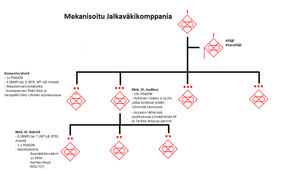

Ohessa Venäläinen JV-komppania
Osassa lähteistä joukkueissa (ilmeisesti BMP varustetuissa) on KK ja Tarkka-ampuja partiot ryhmien lisäksi. Toisissa lähteissä (ilmeisesti BTR ja MT-LB varustelluissa) on pataljoonissa panssarintorjunta joukkueet, mutta JV- joukkueista puuttuu lisätyt partiot. Go figure. Osasta lähteistä pataljoonista myös puuttuu pioneeri- ja tiedusteluosat. Tässäkin saattaa olla kyse eri kalustolla varustelluista pataljoonista.
Luenko nyt oikein että komppaniassa olisi 31 panssaroitua ajoneuvoa?
Joo, pitäisi olla, mutta ilmeisesti noiden mukana olisi melkeimpä aina jonkinlainen vahvistus. Mutta BMP ryhmissä olisi vain 6 ukkoa? Oletin, että olisi 7, vai eikö tuossa vain listata johtajaa? Aseistuksesta sellaista, että minä luulin, että RPK olisi naapurin yleisin kk ja sellainen olisi ryhmässä PKM:n rinnalla?
Edit: Siis komppaniassa pitäisi olla 10 vaunua yhteensä. 3x3+1 + vahvistukset.
Ei sinänsä kannata liikaa takertua noin tarkkoihin lukumääriin, koska käytännössä kahta samanlaista komppaniaa ei ole edes rauhanajan harjoituksissa, saati sitten kovassa tilanteessa. Suuruusluokat kun hahmottaa, niin se riittää enemmän kuin hyvin.
Olen enemmän oppinut että 10-16 vaunua on komppania.
Tässä on oltu pari päivää kuumeessa ja huonoilla unilla. Olin lukevinani tuolta kaaviosta että joukkueella on 10 vaunua. Ja rupesin miettimään että komppanian jokaisella ukolla on melkein oma vaunu
Oho, allekirjoittaneella on käynyt ns. lapsus. Sen siitä saa kun piirtelee asioita keskellä yötä. Eli joukkueessa on tosiaan 3 vaunua ja komppaniassa kymmenen
Ohessa muokattu versio (ja muokattu alkuperäiseen viestiinkin)
