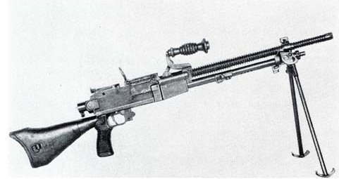

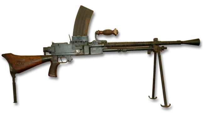

Eiköhän japanilaisten "konekivääri" viime sotien ajoilta ollene se legendaarisin ja huonoin ikinä. Se missä on sivulla sojottava avotanko.
