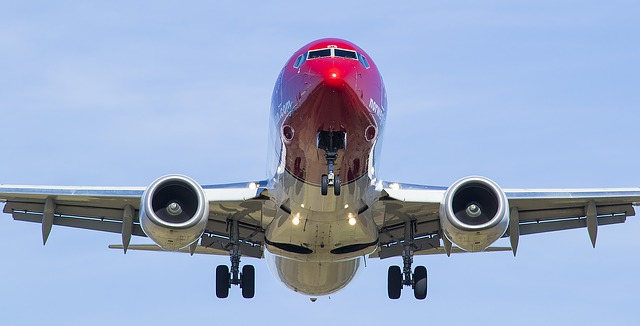

, vai näenkö väärin....?...Iltasanomissa tänään kuva Norskin koneesta, onko tuossa tuulilasin alla "Wortex" ohjaimet 10 kpl
.Katso liite: 28373, vai näenkö väärin....?...
vortex generator
