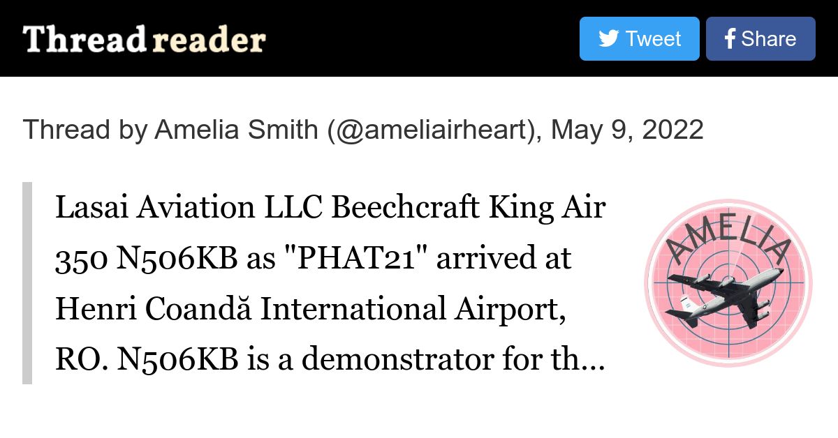

Lasai Aviation, jolla on Bombardier Challenger 650 ARTEMIS koneet, näyttää omistavan myös Beechraft 350 koneen, joka on varusteltu tiedusteluvälinein. Lentää Latviassa juuri nyt.
PHAT22
Edit: Taitaa jäädä pyörimään Latvian koillisnurkkaan eli ilmeisesti Pihkova saa nyt erityistä huomiota.
Edit 2: Maanmittaustahan tuo suorittaa.
