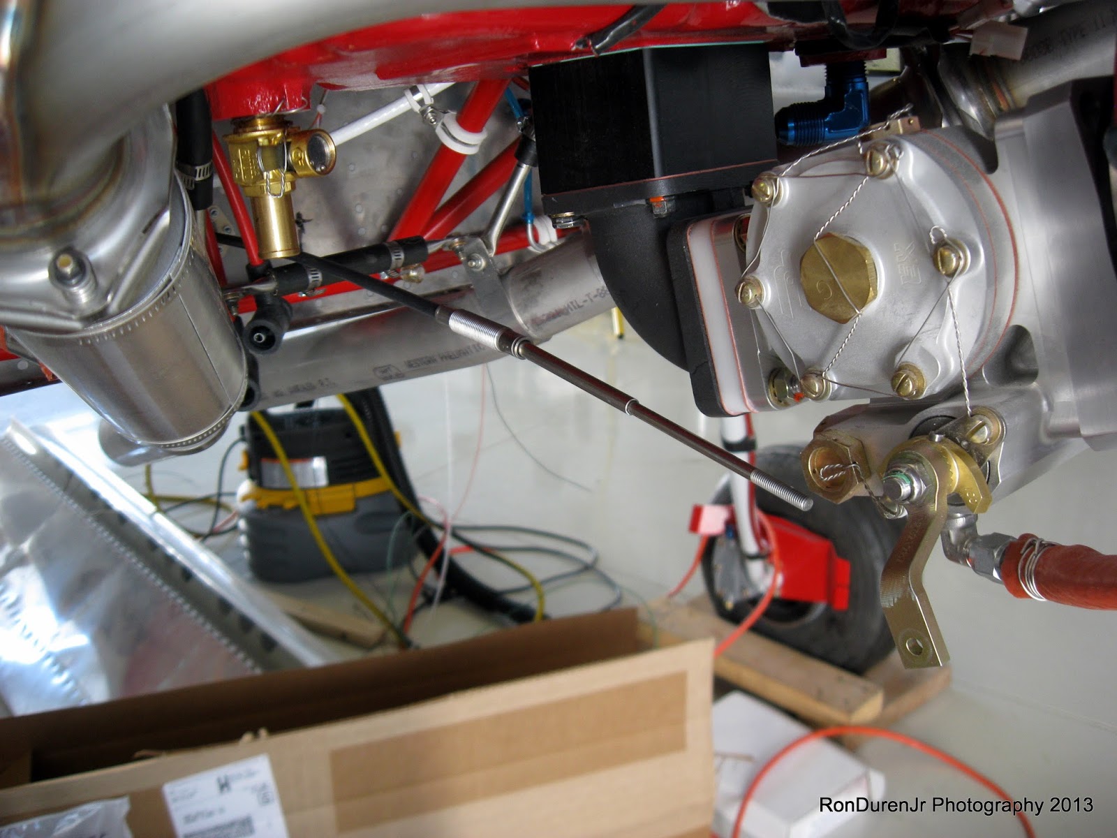

Laitetaanpa yksi hauska, hyvin konkreettinen esimerkki ilmailuteollisuuden teknisestä turvallisuuskulttuurista.
Siellä käytetään pelkästään reitettyjä pultteja ja muttereita.
