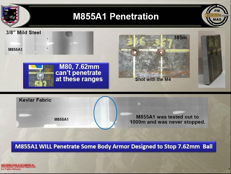

Et myöskään ilmeiseti tiedä että sekä M855 että uusi M855A1 sisältävät teräksisen läpäisykappaleen? Ja että vaikka M855A1 läpäisee merkittävästi terästä, se myös omaa erinomaisen haavoittamispotentiaalin fragmentoitumisensa johdosta.
On siis mahdollista tehdä patruuna joka läpäisee erinomaisesti panssaria mutta myös hajoaa herkästi. M855A1 on tällainen.

Nämä oletettavasti toteutuvat M855A1:ssä joka on hieno patruuna, mutta millä hinnalla?
Jos unohdetaan työvoimakustannukset, kumman arvelet tulevan kalliimmaksi valmistaa ihan materiaalien osalta. Messinkihylsyyn ladatun M855A1 luodin, jossa on kuparinen puolivaippa sekä kuparislugi vielä perässä teräksisen penetraattorin takana, vaiko venäläisen 7N10:n jonka hylsy on lakattua terästä, luodin vaippa pehmeää rautaa ainoastaan kuparilla silattuna ja luodin ydin lähes täysin karkaistua terästä?
Jos edelleenkin unohdetaan vielä ne työvoimakustannukset, niin ei tuo M855A1:n rakenne kovin edulliselta valmistettavalta näytä muotoilun puolesta. Kärkiosan penetraattori oletettavasti vaatii melko tarkkaa muotoilua (ehkä jopa sorvaamalla) kuten myös kuparinen slugi perässä. Tähän jos laitetaan vielä valmistuksen edellyttämät laadunvalvonnan kustannukset päälle, niin oletan että puhumme todennäköisesti kalleimmasta palveluskiväärinpatruunasta. Tietysti rahalla saa ja hevosella pääsee, amerikkalaisilla on molempia mutta sielläkin ollaan oltu huolissaan kohoavista kustannuksista verrattuna vanhempaan M855:een. Pienetkin kustannuserot tuntuvat kumulatiivisesti, jos tarkoitus on valmistaa satoja miljoonia tai jopa miljardeja patruunoita. Taloudellisuudella on merkitystä, juuri kuten itsekin sanoit aikaisemmassa postissasi.
"The other drawback is cost. The construction of the bullet adds to the price per round. M855A1 EPR ammo has a two-part semi-exposed core comprised of a pointed steel penetrator tip which is backed by a copper slug. The core separates after impact which contributes to its effectiveness.
The two-part core is reverse-jacketed, which in part makes it more ballistically stable, but the manufacturing process is more complicated and just a bit more expensive, too.
