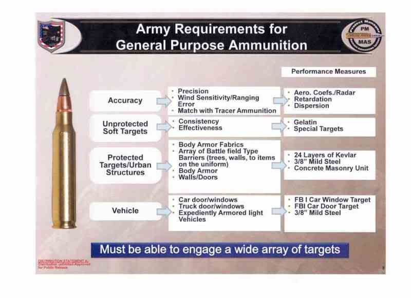

Luodin toiminta vaikkapa tuollaisessa skenaariossa jossa ammutaan auton oven läpi ei suinkaan ole kaliiperisidonnainen, niinkuin ilmeisesti muutama ehti jo ikävä kyllä päätellä. .223 Reminton kaliiperissa löytyy lukematon määrä erilaisia tehdaslatauksia 35 grainin luodeilla ladatuista varmint-patruunoista aina 77 grainisiin tarkkuuspatruunoihin asti.
Osa luodeista on tarkoituksella suunniteltu hajoamaan hyvin herkästi (mm. varmint-luodit), tuollaisesta ominaisuudesta on hyötyä mm. kodinpuolustustilanteessa jossa halutaan että rosvoon tulee kyllä iso reikä, mutta että seinien takana olevat muut perheenjäsenet olisivat mahdollisimman turvassa harhaluodeilta. Eli luotien ei haluta läpäisevän hyvin rakenteita.
Jotkut taas haluavat että luodit taas läpäisevät seinän, oven tms. ja sen jälkeen osuvat kohteeseen, ja heillekin löytyy ns. "barrier blind"-luoteja. Muun muassa Barnesin TSX luodeilla ladatut patruunat ovat hyviä kodinpuolustajalle, joka haluaa pystyä ampumaan vaikkapa auton oven tai tuulilasin läpi osumia:
http://looserounds.com/2012/04/29/barnes-tsx-test-70-gr-part-2/
Tämän nykyisen USA:n 5.56mm sotilaspatruunan kehityksessä vaatimuksina oli mm. FBI:n auton ikkuna- ja ovi-ampumatestien läpäisy.
