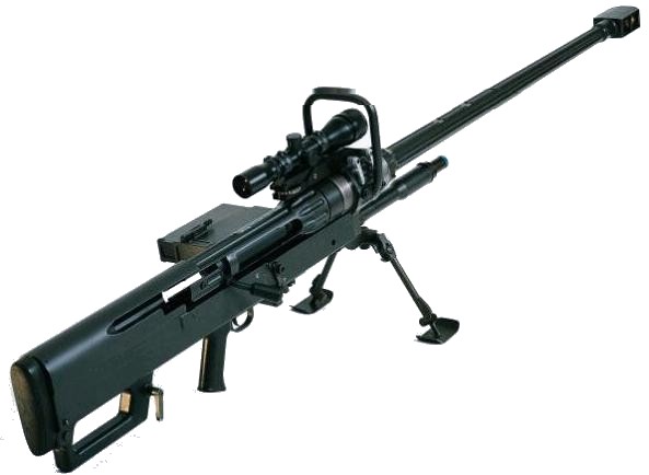

Mikähän ase vilahtaa 0:45 kohdilla? Näyttäisi olevan vähintään 12,7 mm kaliiberiltaan.

Teräsmies kirjoitti:
Vähintään, mutta ei välttämättä 20mm. Lipastakaan en huomannut.
Ase on Denelin NTW-20. Sen saa joko 20mm tai 14,5mm versiona, ja muutostyö on suht helppo tehdä. 20mm sirpaleammus aiheuttaa enemmän tuhoa maalissa, mutta 14,5mm ammuksen lentonopeus on suurempi ja se läpäisee enemmän panssaria.

NTW-20 tai intialainen kopio Vidhwansak ("Destroyer"), jonka vaihtokaliiperit ovat venäläinen 12.7mm, 14.5mm ja 20mm.
http://ofbindia.nic.in/products/data/weapons/wmc/add_10.htm
http://en.wikipedia.org/wiki/Vidhwansak
