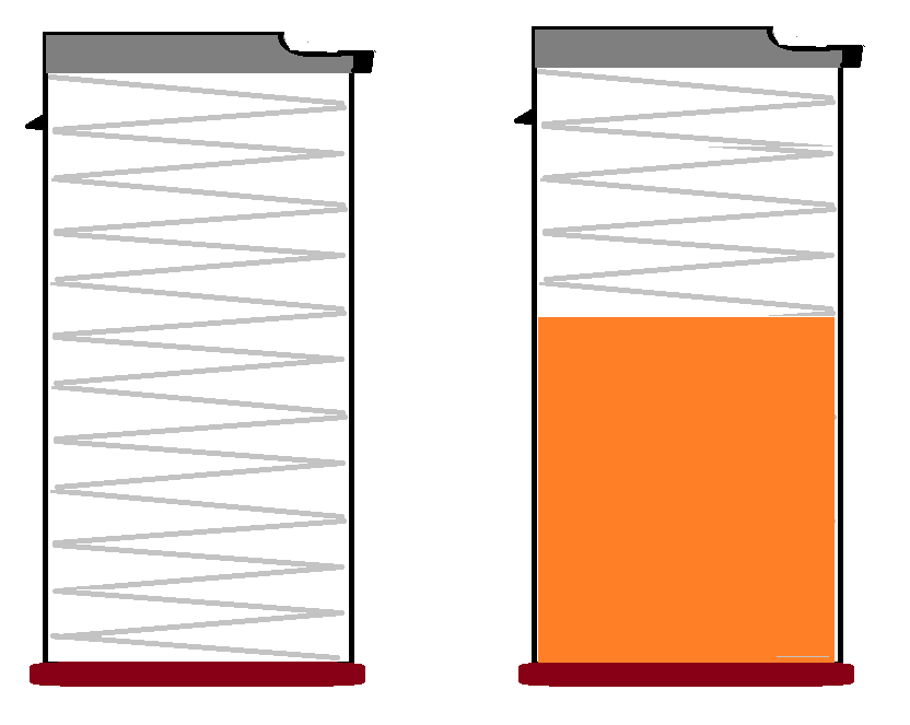

Sisäministeriön asetuksessa teknisistä vaatimuksista ampuma-aseeksi muuttamisen estämiseksi sekä latauslaitteen kapasiteetin pysyvästä rajoittamisesta ja sen toiminnan pysyvästä estämisestä lukee:
"3 §
Latauslaitteen toiminnan pysyvä estäminen ja kapasiteetin pysyvä rajoittaminen
Ampuma-aselain 3 §:n 4 momentissa tarkoitetun latauslaitteen toiminnan katsotaan olevan 6 momentissa tarkoitetulla tavalla pysyvästi estetty, jos sitä ei voida enää muuttaa toimivaksi latauslaitteeksi ja kapasiteetin olevan vastaavasti pysyvästi rajoitettu, jos latauslaitteen kapasiteetin rajoitusta ei voida purkaa.
Latauslaitteen toiminnan pysyvä estäminen 1 momentin mukaisesti voidaan tehdä poistamalla siitä jouset ja estämällä jousien asentaminen paikalleen poistamalla niiden kiinnityspisteet sekä estämällä patruunanostimen liike. Estämisen voi tehdä hitsaamalla, juottamalla, liimaamalla tai sulattamalla patruunanostimen ja lippaan rungon lävitse tappi. Lipasrungon käyttäminen on estettävä pysyvästi hitsaamalla, juottamalla, liimaamalla tai sulattamalla lippaan pohja lippaan runkoon kiinni.
Latauslaitteen kapasiteetin pysyvä rajoittaminen 1 momentin mukaisesti voidaan tehdä liimaamalla tai muuten pysyvästi kiinnittämällä latauslaitteen rungon sisäpuolelle este, joka rajoittaa latauslaitteen kapasiteetin."
Onko Poliisihallitus ohjeistanut asiassa tarkemmin? Itse en ole mitään tarkempia virallisia ohjeita aiheesta löytänyt internetistä.
Itse sain sellaiset ohjeet poliisilta että ESIMERKIKSI voisi pitkän lippaan alaosaan valaa hartsia tms ainetta ja näin saada lipas lyhyemmäksi. Kantaa ei otettu jousen asentamiseen. Mutta pelkkä niitin tms. asentaminen ei ole pysyvästi estetty..... eikun hartsi-kauppaan.. Tosin ei kai tämäkään ole pysyvää.... Kai se silleen on että pointti on siinä,ettei tuota muutosta voi palauttaa "käden käänteessä".... Loppuviimeksi varmaan taas tulkinta tulee jonkin oikeuskäsittelyn kautta sitten joskus..

Jousen lyhentäminen niin, ettei se nosta kuin max 10 patruunaa lippaasta ja pohjalle täytepala korvaamaan puuttuva jousen mitta, tarvittaessa jousen liimaaminen patruunan nostajaan pysyvästi.
Ilman uutta nostajaa ja jousta, tuosta lippaasta ei saa enää alkuperäistä. Tuskin kelpaisi poliisille, koska EU, Eduskunta ja poliisi olettavat irtonostajia ja -jousia olevan kaikkialla helposti saatavana, jos ei muuta niin ehjistä lippaista :)
Tuolla tavalla rajoitettu lipas olisi edelleen huoltopurettavaissa kuten alkuperäinen.

Koska asetuksen mukaan lippaan kapasiteetin voi rajoittaa liimaamalla este lipasrungon sisäpuolelle, niin sen pitäisi riittää, vaikka liimattu este olisi mahdollista työstää pois. Itseäni kuitenkin huolestuttaa peltisten lippaiden osalta se, että metalli kestää lämpöä paremmin kuin epoksiliimat ja kuumankestävät liimat eivät ole yhtä lujia mekaanisesti. Entä jos heikentäisi lipasrungon peltiä liimaamisen jälkeen rakenteellisesti niin, että
runko hajoaisi, jos este poistetaan?
On selvää, että on mahdotonta muuttaa lipas sellaiseksi, että se olisi mahdotonta palauttaa toimivaksi normaalikapasiteettiseksi lippaaksi.
Kuitenkin lippaan kapasiteettia voi rajoittaa niin, että sen palauttaminen yli 10 patruunan lippaaksi olisi vaikeampaa kuin tehdasvalmisteisen lippaan jatkaminen suurempikapasiteettiseksi.
Ei pidä sekoittaa asetuksen ohjeita ns. latauslaitteen toiminnan pysyvästä estämisestä ja kapasiteetin pysyvästä rajoittamisesta.
Jos soveltaa ohjetta pysyvästä estämisestä niin ei tarvitse soveltaa ohjetta pysyvästä rajoittamisesta ja päinvastoin.
Siitä en ole varma, katsottaisiinko poikkisahaamalla rajoitettu lipas pysyvästi kapasiteetiltaan rajoitetuksi, koska sellaista rajoittamistapaa ei mainita
asetuksessa.
Itse olen ajatellut rajoittaa lippaiden kapasiteettia kiinnittämällä putken muotoisia esteitä hitsaamalla tai liimaamalla lipasrunkoon kiinni sisäpuolelle, mutta jättää pohjalevyn kiinnittämättä, jolloin olisi mahdollista puhdistaa lipas alta ja tarkistaa miten este on kiinnitetty. Jos alkuperäinen jousi kuoleentuu, niin voisi laittaa uuden jousen sen lisäksi.
