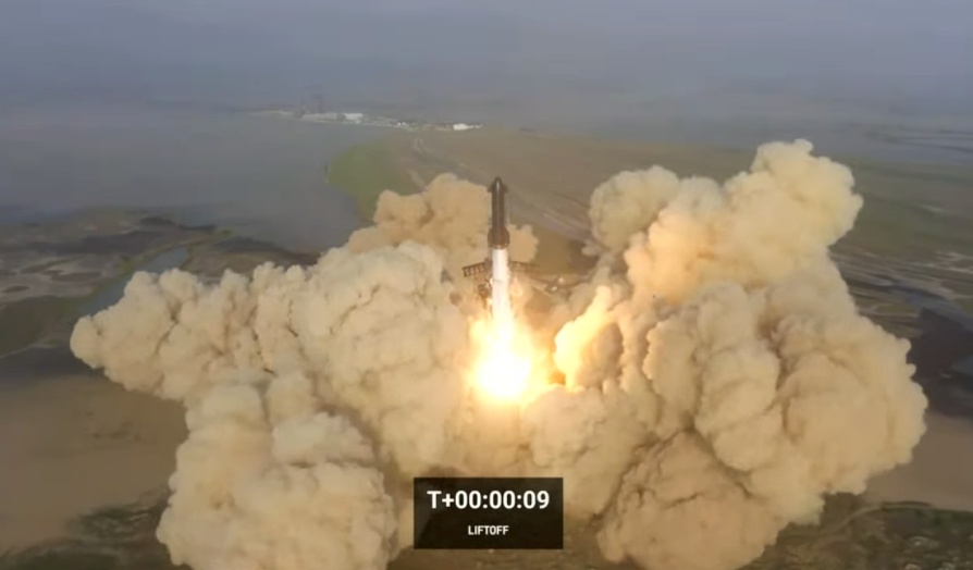

Tuoretta ilmakuvaa Boca Chican kraatterista sekä verrokkina vanhoja kuvia laukaisualustan rakennusajalta. Myös vieressä olevat säiliöt ovat saaneet osansa kivisateesta.
Varmasti on jotkut moottorit ottanut osumaa tuosta kivi/betoni yms määrästä. Tosin sehän ei ollut ongelma, vaan että 2 vaihe ei irronnut ja käynnistynyt, siksi se veti spiraalia kun boosteri osa yritti ruveta kääntymään pystyyn ja laskeutua.
Minusta ongelma oli nimenomaan tässä stage-0 rakenteessa. Sen hajoaminen hajotti myös useamman moottorin ja esti nousun oikeaan korkeuteen, että ykkösvaihe sammuisi ja irrotus onnistuisi. Nyt oltiin moottoriongelmien vuoksi 40km liian matalalla siihen hommaan. Myös hydrauliyksiköt taisivat ottaa kipeää lähdössä, mikä saattoi lopulta aiheuttaa epävakauden lentoon. Uudessa raptorissa näitä ei onneksi enää tarvita.
edit. liitin nyt vielä kuvakaappauksen videosta, tuossa nousee ylös ilmeisesti pala irronnutta betonia, kun raketin halkaisija on 9m niin tämän palan voi kuvitella olevan samaa mittaluokkaa tai ylikin. Helppo uskoa, että moottoreilla on ollut pahat paikat ja tuuriakin mukana kun vain osa sai niin pahoja osumia, että hajosivat.
edit2. FAA papereissa taisi lukea staging-korkeuden olevan 64km, ei 80km kuten tuossa kirjoittelin mutta siitä kuitenkin jäätiin reilusti vajaaksi. Väittäisin kokonaisuuden perusteella onnistumisen olleen melko lähellä, jos tuo betonirakenne padin alla olisi kestänyt laukaisun, eikä moottoreille olisi aiheutunut näin paljon vahinkoa. Musk kertoi, että heillä on ollut työn alla vesijäähdytetty teräslevyrakenne tuohon betonin päälle mutta eivät saaneet valmiiksi ajoissa ja uskoivat olemassa olevan rakenteen kestävän laukaisun moottoritesteistä saadun tiedon pohjalta.

Ihan asiallisesti kirjoitettu juttu. Tuosta johtopäätöksestä en ole täysin vakuuttunut: siinä on syy ja seuraus voinut mennä ristiin. Mielestäni 1. vaiheen moottorit olivat vielä käynnissä kun raketti menetti ohjattavuutensa. Jos 1. vaiheen moottoreita ei sammuteta, niin se puskee 2. vaiheen päälle kuin kiimainen sonni. Eli raketti menetti ensin ohjattavuutensa hydraulivian seurauksena, jonka jälkeen 2. vaiheen irrotus ei enää onnistunut, kun raketti lensi sivuttain ja teki kärrynpyöriä.

Scott Manheimin videolta ymmärsin myös näin: vaikka livekommentaattorit odottivat 2. vaiheen käynnistymistä, ei sitä lähelle päästy. 1. vaiheen moottorit paloivat pitkään vielä kieputuksen aikanakin.
Musk oli jo 2020 tiennyt että laukaisualusta ei välttämättä kestäisi. Koepoltoissa oli tullut vähän vaurioita, mutta oli kai arveltu että jospa se kestäisi sitten. Täydessä poltossa pienet vauriot kuitenkin nopeasti levisivät katastrofaalisiksi. Suurin osa kappaleista tietenkin puhaltui ulospäin, mutta on niitä voinut kimpoilla päin rakettia esim. tornista. Nousuvaiheen kuvista voinee tiirailla mahdollisia vahinkoja?
Ehkä tällä kertaa ei ollut hoppu hyväksi, ei se laukaisualustan teko nyt mitään, öh, rakettitiedettä enää ole. Jos käy ilmi että moottorit hajoilivat rojun osumista niin sikäli hyvä ettei se sitten ollut itse kantoraketin vika, mutta silloin tässä meni yksi koelento vähän kuin hukkaan.

Boca Chica on ihan rannassa ja kuvassa montun pohjalla näkyy vettä, joten kaivaminen lienee haastavaa, jos yrittävät liekinohjainta laukaisualustan alle rakentaa. Ongelma oli SpaceX:n tiedossa mutta ilmeisesti sen vakavuutta ei oikein ymmärretty. Saa nähdä, millaiseen ratkaisuun päätyvät: alustan pohja muotoillaan vähän kartiokkaaksi, pintaan paksusti terästä ja sprinklerijärjestelmä mallia "Imatrankoski"?

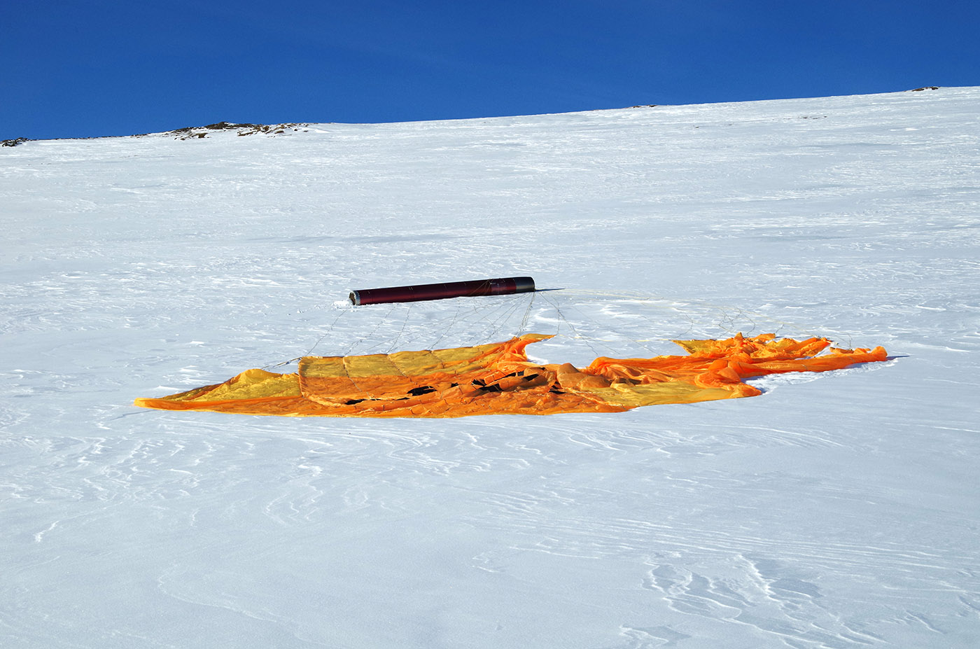

Jos nyt tarkkoja ollaan niin tuossa on ainoastaan hyötykuorma. Se tuli laskuvarjon varassa siististi alas.
Itse raketti oli brasilialaista tekoa, kaksivaiheinen ja ei-ohjattava (suuntaus ainoastaan lähtökiskolla, siivekkeillä ja pyörimisellä). Minne se tipahti ja miksi se heitti hyötykuorman niin paljon sivuun aiotusta olisi mielenkiintoisempi kysymys.
