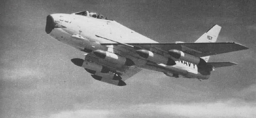

Italiaanojen AMX:ssä on kiinteä puomi. Samaten joissain vanhemmissa ja pienemmissä jenkkikoneissa näkyi kiinteitä tankkausputkia, kuten A-4 ja FJ-4:
