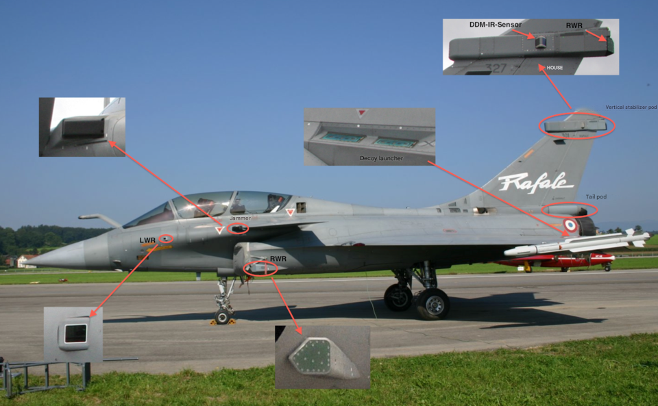

Flyfinlandin kuvista näkyy, että molemmissa koneissa on mukana 2 x 2000l ja 1 x 1250l ylisooninen polttoainesäiliö ja B354:ssä on TALIOS-maalinosoitussäiliö. F4-standardin testikone B301:ssa on muutama uusi antenni ja SPECTRA-antenneissa näkyy myös eroa. Takapenkkiläisellä näyttää olevan tähtäimellä varustettu kypärä, mahdollisesti Elbit Targo.
