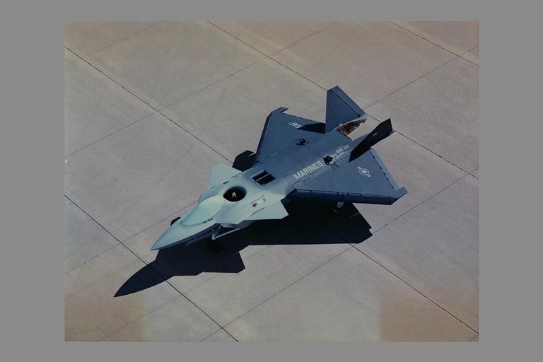

Muuten, olin kuullut, että Canardi-versiotakin oli pohdittu, mutta en tiennyt, että sellainen oli rakennettukin. Onko jollakulla enemmän tietoa? Miksi päädyttiin juuri nykyiseen konfiguraatioon?
Tuohan näyttää aika lailla Saabin Flygsystem 2020.
attachment.php
