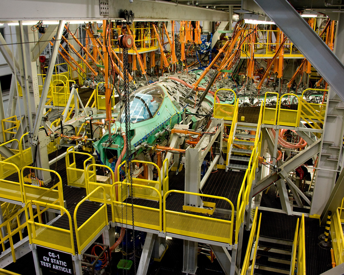

F-35C durability test article
Tuo testikappale muuten näyttää tältä, lineaariaktuaattorit simuloivat lentorasitusta ja värinää rungossa.
Tässä dokumentissa on lisätietoa testauksesta ja summattu vuoteen 2012 mennessä löytyneitä rasitusvaurioita: http://warisaracket.org/durability.pdf
