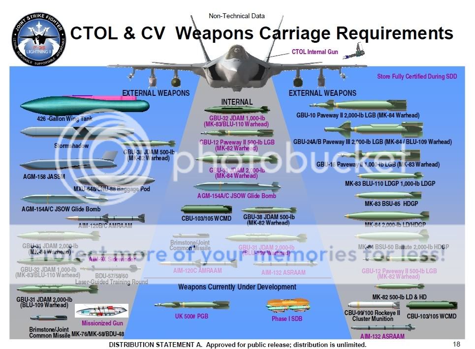

Jos sitten vertailuksi tarkastellaan F-35:ttä. Sen kuorma sinne 1500 kilometrin etäisyydelle on neljä ohjusta tai kaksi ohjusta ja kaksi pommia. Ei siis käytännössä enempää kuin Gripenilläkään (vaikka pommit voivat olla kyllä selkeästi painavampia kuin Gripenillä, noin kauaksi kannettuna)
Entä sitten ne Jasmiinit? F-35 kantaa ne ulkopuolella, mikä sitten syö kantamaa. Mutta riittää kyllä mainiosti Suomen tarpeisiin.
Edit. siipien alla F-35 voi siis kantaa muutakin enemmän, mutta kanta siis kärsii siitä.
Toivottavasti tämä selvensi asioita. Kysykää, kommentoikaa, esittäkää tarkennuksia, mikäli tarvetta on.
