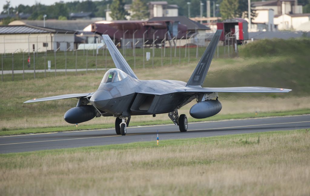

No, tuota on helppo arvioida, jos tehdään ensin vähän arvauksia. Mitä arvaisit/arvioisit F-35 RCS:ksi eri suunnista, jos alla on kahdet ripustimet ja niissä sidewinderit?
Sillä aikaa kun Gyllis pohtii arviota, esitän jälleen "tyhmän kysymyksen". Onko häivekone lunebergin linssin kanssa häivekone?
Lunebergin linssi on siis tuo pieni mokkula tuossa Raptorin alla. Sen idea on se, että se on muotoiltu siten, että riippumatta siitä, mistä suunnasta tutkasäteilyä linssiin osuu, se heijastaa sen takaisin tulosuuntaansa. Se on siis heijastin samalla tavalla kuin mitä syksyllä laitetaan takin liepeisiin.
Tieteellinen määritelmä: https://fi.wikipedia.org/wiki/Takaisinheijastin
