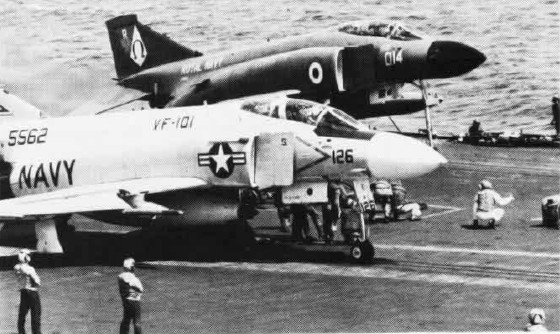

Tylppänokkainen oli myös alkuperäinen F-4 Phantom II. Tässä F-4J ja F-4K:

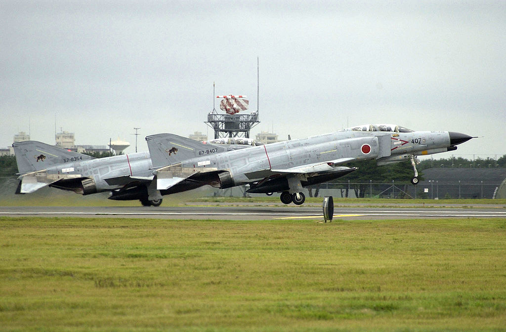

Verrattuna ilmavoimien F-4E:hen:

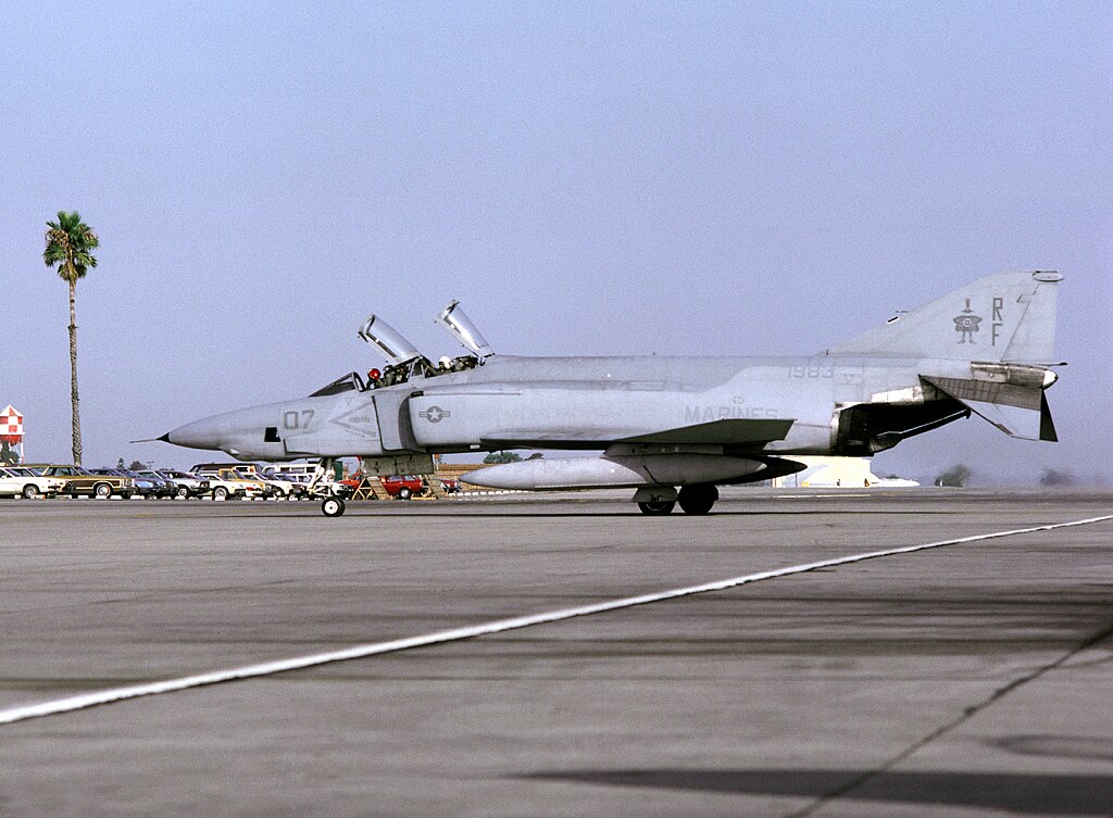

Tikkunokka oli myös RF-4B:ssä:
F-4:n konstruktiossa oli käytetty Super Demonin vaihdettaviin nokkalohkoisin perustuvaa suunnittelua, mikä osaltaan helpotti tuota erilaisten nokkakonfiguraatioiden tekoa. Tiedusteluversiot käyttivät pienempää tutkaa ilmeisesti kameroiden takia ja F-4E taas tykin takia.

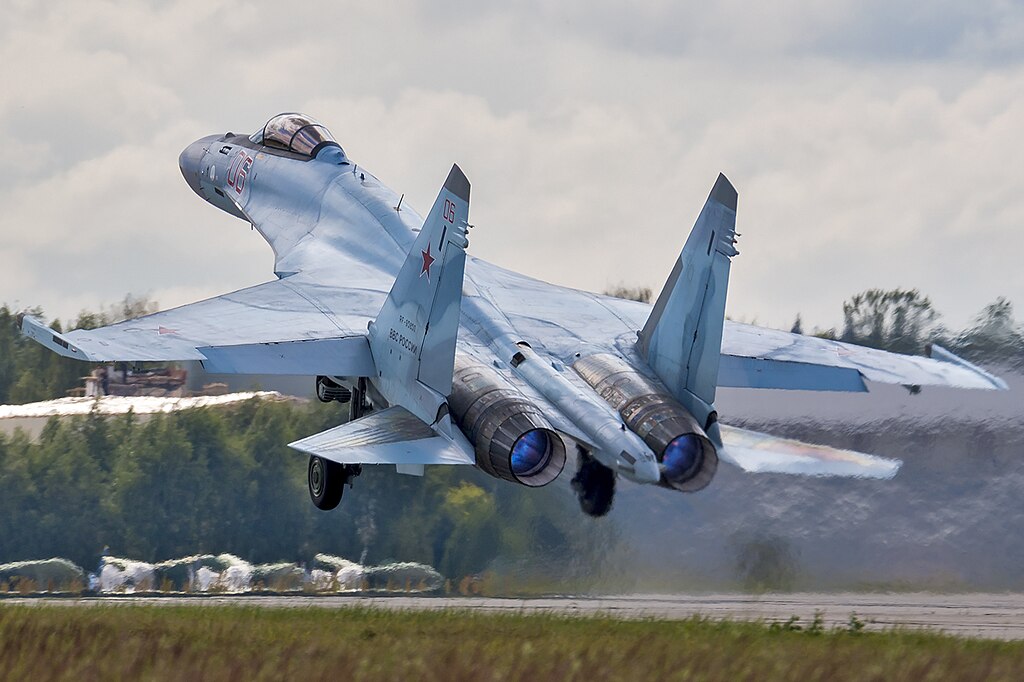

Vastaus tohon tylppään nokkaan piilee siis ilmeisesti osin siinä F-35:n tutkan suuressa poikkipinta-alassa. Tutkan eteen on vähän paha alkaa kasaamaan mitään ylimääräistä rojua, joten ison möliskön edessä on usein tylpähkö nokka. Onhan se Su-35:ssäkin:

Enpä lähde siitä ilman fluididynamiikan asiantuntemusta väittelemään. Aika terävä nokkakartio useimmissa hävittäjissä on kuitenkin ollut, ja nimenomaan ylisoonisissa. Tylppänokkaisia, kuten edellämainittujen lisäksi vaikka F-14:ää yhdistää kyllä lähes aina se suuri tutka. F-15 on vähän siltä väliltä, sekä terävähkö että iso, kuten myös MiG-23. Sitten näissä pikkututkaisissa kuten F-104, MiG-21, Mirage III jne taas aika terävä profiili. Ali- tai semisoonisissa kuten A-4, Hawker Hunter, Gnat jne. taas tuppaa olemaan vaihtelua, yleensä nokka on kuitenkin rakennettu aika pieneksi. Korrelaatio on sen verran vahva että lähtisin tollasen suht monimutkasen kamppeen kuten hävittäjä kohdalla rohkeesti siitä liikkeelle, että se varustus sanelee siitä nokan muodosta tai ehkä oikeemmin koosta hyvin suuren osan. Kaitpa se on sitä insinöörityötä sovittaa tutka ja aerodynaamikon laskelmat yhteen.
