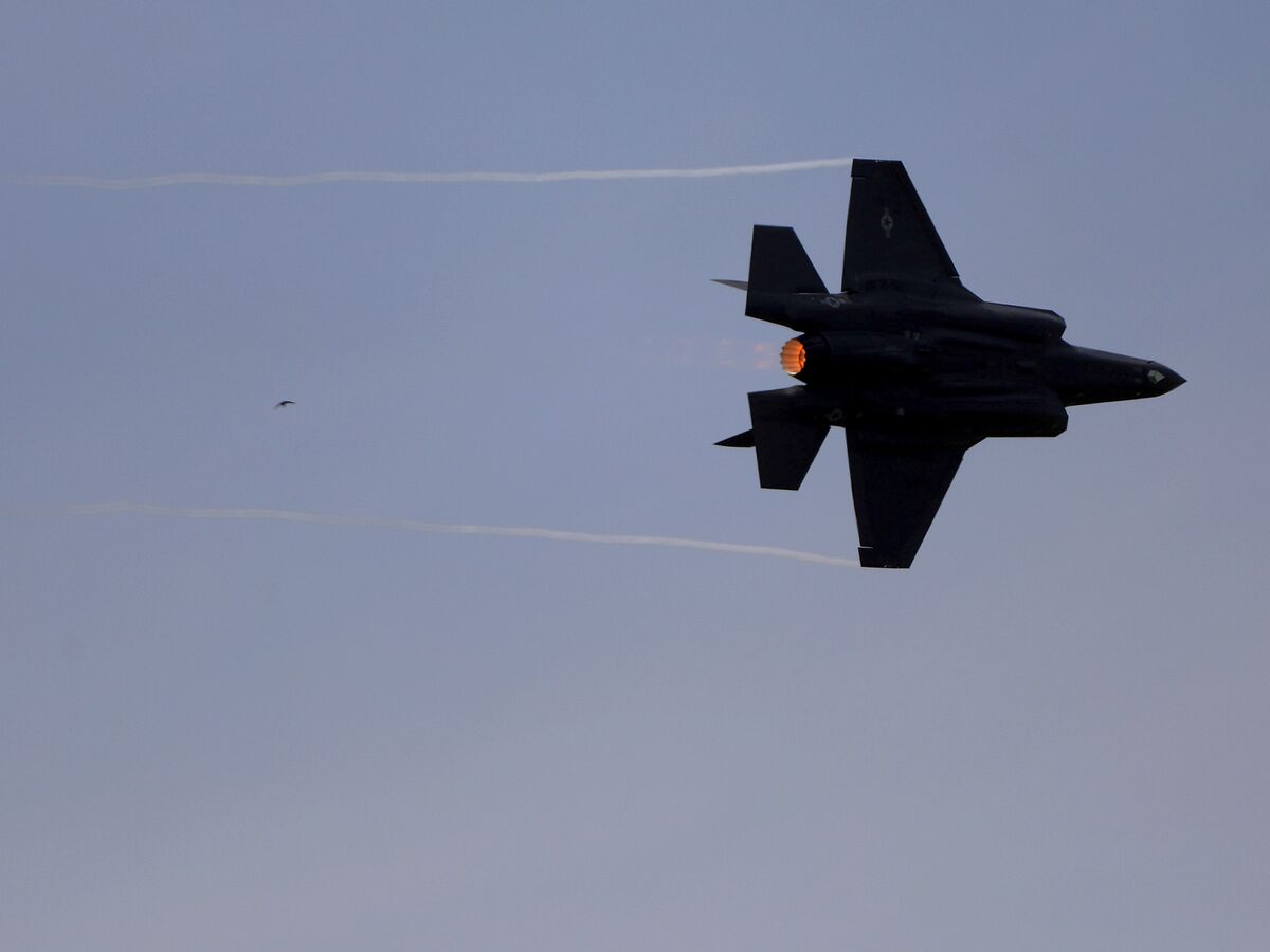

Niin, iso lukuhan se on yli tuhatta hävittäjää ajaa 50 vuotta oli se mikä hyvänsä.
Pari huomionarvoista seikkaa:
1. Onko tuossa luvussa mukana vain hankinta- ja päivityskustannukset, vai myös oletetut huollot/kuluma arvioitujen lentotuntien mukaan? Jälkimmäinen on käytännössä mahdotonta arvioida luotettavasti koska koneiden kulumiseen vaikuttaa käyttötuntien keskimääräinen kustannus (jota nyt yritetään jumpata alaspäin) ja koneiden käyttöaste. Kukaan ei tiedä missä sodissa F-35 tulee lentämään ja kuinka kauan. Myös ekojen lot-erien koneiden parannukset kustantavat lisää jos ne toteutetaan 100%.
2. Voidaanko olettaa että ekat 10 v. kustannukset laskevat kuten F-22A:n tapauksessa? Aircraft Whose Costs Declined With Age. Although operating costs per flying hour increased with age for most of the aircraft CBO examined, four of the air-craft experienced declining costs per flying hour (see Figure 4). Three of those aircraft—the C-17 cargo air-craft, RQ-4 surveillance aircraft, and F-22 fighter—were less than 10 years old for most of the observation period, so the negative age effect is consistent with the first part of the theoretical system life cycle. As those aircraft enter into middle age and beyond, one would expect that their costs per flying hour would stabilize and later increase as illustrated in Figure 1.
Tilastojen mukaan Raptorien käyttökulut laskivat n. 55% ekan 5 vuoden käytön aikana. Tämä nähdään F-35 kohdalla vasta 2028 kun käyttöönotosta on kulunut n. 10 vuotta. Nyt kustannusten kanssa painitaan kovasti kun ne ovat lähes kestämättömällä tasolla, joten nähtäväksi jää. Hankintahinta tosin on laskenut suunnitelmien mukaiselle tasolle. Tulevat block 4 sarjan päivitykset tosin voivat olla kalliita.
Linkki US kongressin asiakirjaan liittyen koneiden ikääntymiseen ja käyttökustannusten nousuun. Keskimäärin luetelluilla konetyypeillä nousu oli 1,5-4 % luokkaa 2016 valuutassa. F-22A tosin oli muutaman muun kanssa poikkeuksia tuohon.
https://www.cbo.gov/system/files/2018-09/54113-aging_aircraft.pdf
