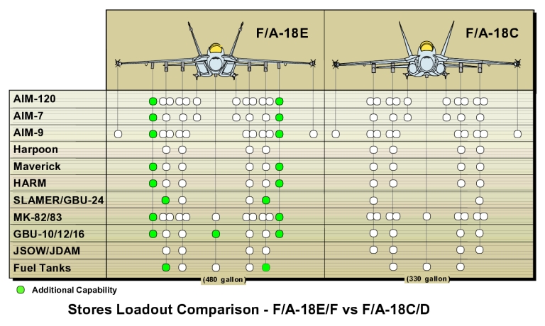

6x500 lbs LGB, 2xMRAAM, 2XMRAAM, maalinosoituspodi ja runsaasti toimintamatkaa. Vertaillaan huvikseen muihin HX-kadidaatteihin (kuormat paras arvaus nopean googlauksen jälkeen);
SH: OK, esim 6x500 lbs GBU-12, 3xMRAAM, 2xSRAAM, TGP, CFT + 1xEFT
Miten saat F-35:een neljä keskimatkan ilmataisteluohjusta? Käytätkö siivissä tuplaripustimia pommeille? Uloimmat siipiripustimet on vain 300 paunan kuormalle ja asekuiluihin taas ei käsittääkseni mahdu kuin yksi kumpaankin, kun siellä on lisäksi pommi.
Super Hornetiin taitaisi saada kahdeksan pommia kuorman pysyessä muutoin samana. Tähän tyyliin. Neljä siipiripustinta tuplaripustimilla pommeille, uloimpiin siipiripustimiin AMRAAM-ohjukset, toiseen runkoripustimeen TGP ja toiseen AMRAAM, rungon alle polttoainesäiliö sekä siivenkärkiin Sidewinderit.

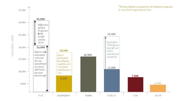

Tuo Gripenin luku mitä todennäköisimmin perustuu aiempaan Gripen-malliin Saabin itse Janesilta tilatussa tutkimuksessa.
Joten lähdekriittisyyttä peliin.
Gripenin luku Jane's tutkimuksessa oli vain 4700 dollaria. Ei siis perustu siihen ainakaan suoraan. Alakanttiin se voi kyllä silti olla.
Kirjoitusvirhe, pitäisi olla 2xMRAAM, 2xSRAAM.
Superiin saa max 10xpommeja, mutta ainoastaan 1000 lbs asti. 2000 lbs pommit eivät käy tuplaripustimiin eikä uloimpiin ripustimiin
Huono ja virheitä sisältävä lähde, mutta parempaakaan ei äkkiä löytynyt
Ja tässä toinen random-lähteestä oleva kuva:
