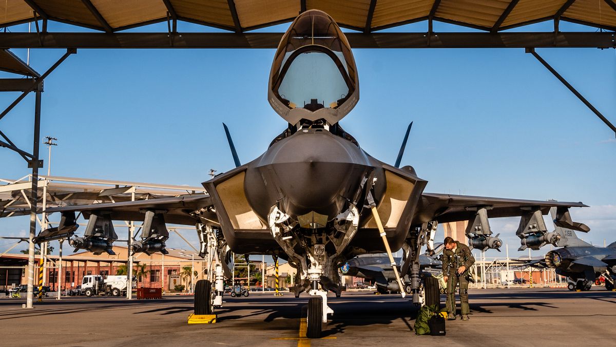

Siis 6 pientä pommia ja 4 ohjusta, joista 2+2 sisällä? Onko tuo mikään beast-moodi? Ihan tavallinen ilmasta-maahan iskussa tarvittava kyky, kun ei olla häivemoodissa.Norjalaiset harjoittelevat Arizonassa beast-moodissa lentämistä!
Se tuossa on erona että pääasiassa F-35 lentelee vain sisäisten aseiden kanssa ja se ei pelkästään riitä tosipaikassa välttämättä. Pitää siis hakea jalansijaa sille 8 tonnin kuormalle, jota hehkutetaan.
Joo, mutta tekstin perusteella sen mitä ymmärsin niin tuota kuormaa ei oltu lähelläkään. Ihan perussettiä. Onkohan edes jenkit kokeilleet tuota mallia oikeasti?Jutussahan oli tämä kuva jonka perusteella beast modessa asekuorma on n. 4-kertainen stealth:iin verrattuna
Ei ole taidettu nähdä vielä tuplakiskoja ohjuksille siipiripustimissa, lienee jonkin myöhemmän softan ja aerodynaamisen validoinnin tavaraa. Ei Hornetissa käytettävän haarottimen käytölle kai esteitä ole, ellei sellaisia ilmene aerodynaamisessa testissä. (Onko niitä muuten nähty missään muissa koneissa kuin Horneteissa (H & SH), onko USAFilla niitä?) Toistaiseksi ovat lennelleet melko kapealla varustuksella. Tänne varmaan ilmestyy linkki heti, jos ilmenee kuva eri varustein kuin mitä tähän mennessä on nähty (kapeat laserit ja pari eri JDAM-kokoa)Joo, mutta tekstin perusteella sen mitä ymmärsin niin tuota kuormaa ei oltu lähelläkään. Ihan perussettiä. Onkohan edes jenkit kokeilleet tuota mallia oikeasti?
Hornetissa (+SH) käytettävä "haaroitin" koostuu AIM-7-laukaisulaitteesta LAU-115, jonka sisälle on rakennettu tarvittava elektroniikka ja kylkiin on pultattu 2xLAU-127 laukaisulaitetta, joihin mekaanisesti ja sähköisesti sopii AIM-9 ja AIM-120 ohjukset. Vastaavaa ei muissa NATO-koneissa ole käytössä.Ei Hornetissa käytettävän haarottimen käytölle kai esteitä ole, ellei sellaisia ilmene aerodynaamisessa testissä. (Onko niitä muuten nähty missään muissa koneissa kuin Horneteissa (H & SH), onko USAFilla niitä?)
Jep; tästä johtuukin jatkokysymys; mikä on se laite, jolla F-35:n siipiripustimiin tulee kaksi AMRAAMia, jos sellaista ei ole yhdessäkään toisessa länsikoneessa Hornetien lisäksi (ja jos LAU-115:ttä ei integroida F-35:een). Sea Harriereissa oli kahden kiskon järjestelmä AIM-9:lle, mutta ilmeisesti 2xAMRAAM olisi ollut Harriereille liian raskas tms. Gripen Demon vanhoissa mockup-kuvissa oli kaksi Meteoria ulkoripustimissa, mutta ne katosivat myöhemmin vähin äänin.Hornetissa (+SH) käytettävä "haaroitin" koostuu AIM-7-laukaisulaitteesta LAU-115, jonka sisälle on rakennettu tarvittava elektroniikka ja kylkiin on pultattu 2xLAU-127 laukaisulaitetta, joihin mekaanisesti ja sähköisesti sopii AIM-9 ja AIM-120 ohjukset. Vastaavaa ei muissa NATO-koneissa ole käytössä.
