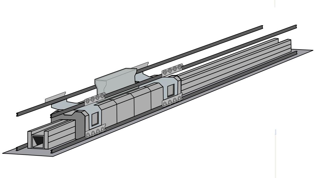

Queen Elizabethiin ja Prince of Walesiin piti tulla elektoromagneettiset lingot kuten Fordeihin mutta siinä säästettiin. Vai säästettiinkö kun koneet maksavat maltaita ja ylläpito kallista?
Näin jälkeen päin ajatellen EMALS olisi myöhästyttänyt näiden käyttöönottoa.
Tosin F-35 B -mallille on kysyntää pienillä tukialuksilla joissa katapultti on täysi mahdottomuus.
Edelleenkin katapultti on hyvin vaikea rakentaa ja taitaa olla niin että Amerikka ja Ranska(1x2) ovat ainoita joilla sellaisia on.
Ranskalaiset haluavat suunniteltuun uuteen alukseen amerikkalaisten EMALS-katapultin ja AAG-pysäytyslaitteen.
Ne vaativat vähemmän huoltoa, operojia ja tilaa kuin höyrykäyttöiset.
Kiina, Venäjä ja Intia haluaisivat EMALSsin mutta ei sitä aivan tyhjästä vedetä.
Intialla periaatteessa olisi mahdollisuus hankkia sellainen Amerikasta jos liittolaissuhde olisi riittävä. Molemmillahan on yhteinen vihollinen eli Kiina.
EMALS:ssa ja AAG:ssä on vielä se etu että ne käsittelevät koneita hieman pehmeämmin. Silti voidaan käyttää 29% enemmän energiaa.
Niillä voidaan lähettää sekä kevyitä droneja että raskaampia koneita yhtä hyvin.
Hyöryllä katapultin hyötysuhde on 5% ja Emals:lla 90%.
Olisi aika kova juttu jos Kiina pystyisi tekemään luotettavan EMALSsin niin kuin se suunnittelee tekevänsä.
Sillä olisi aivan oikeasti merkitystä.

Höyrykatapulttihan on sellainen että aluksen pitää tislata merivedestä makeaa vettä katapultin käyttöön.
Yhtä laukaisua kohden katapultti tarvitsee yli 600 kg vettä (höyryä). Tarkoittaa että sadassa nousussa tarvitaan 60 tonnia makeaa vettä.
Jos jotain kiinnostaa niin voi aikansa kuluksi perehtyä vaikka höyrykatapultin toimintaan:

EMALS vaatii niin paljon sähköä että Nimitz-luokan aluksia ei voida päivittää Emalseihin senkään vuoksi.
Fordissa on reilusti mitoitetut reaktorit(2), josta riittää höyryä turbiinigeneraattoreihin jotka jauhavat sähkö riittävästi myöskin tulevaisuudessa sähköisiin asejärjestelmiin kuten lasereihin ja raidetykkeihin.
Tulevaisuutta ajatelleen ei-ydinkäyttöisillä aluksilla sähkön riittävyydessä voi piillä ongelmia.
