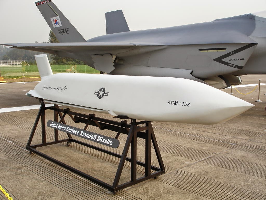

file.php

Ne ovat massiivisen kokoiset ja painavat 1050 kg kappale. Ei voi ottaa sisään koska kooltaan liian suuret ja joutuu kantamaan externally...jos ollenkaan.
Funtsi että sun pitäsi kuljettaa esimerkiksi soutuvene autolla mökiklle, ei katolla vaan sivuikkunasta kannatellen.
Onnistuuko...onko käsi väsynyt kun pääset Lapissa Inarissa mökille kun lähdit sinne Kotkasta ?
Kasvoiko bensankulutus..aiheuttiko 40 m/s sivutuuli -40 C pakkasessa ongelmia ?
Siivissä menee.... Tuohan kantaa asekuormaa todella hyvin
Kuiluun ei mahdu mutta ei varmaan ole tarvettakaan.... Sinne voi tunkea muuta, vaikka SDB2:sta joita menee neljä per ripustin paikka.
No eipä tuo 1000 kiloa vielä kovin paljon ole, F-35A:n sisemmät A/G siipiripustimet on mitoitettu 5000 lbs (2267 kg) ja ulommat 2500 lbs (1133 kg) kuormalle. Eli sekä ripustimen keston että koneen kuormankantokyvyn kanssa ei tulisi ongelmia edes neljän JASSM:in kuormalla. Ja uskon että neljä JASSM:ia mahtuisi kyytiin myös vaatiman tilansa puolesta.
Tuskinpa niitä muuten näin mainostettaisiin:
JASSMit varmaan mahtuvat kyytiin mutta häiveominaisuudet luonnollisesti kärsivät. Pitäisi olla aika iso lintu niiden kuskaamiseen sisäisissä asekuiluissa.
Kärsivät, mutta eivät merkittävästi. JASSM on häiveohjus. F-35:n ulkoisten ripustimien RCS:stä en osaa sanoa mitään.
Toisaalta, risteilyohjuksia lauottaessa ei todennäköisesti mennä muutenkaan ihan vihollisen iholle kiinni, joten pieni RCS:n kasvu on hyväksyttävissä.
Alan lehdistö kirjoittaa näin:
If and when it’s certified for the F-35 family after 2020, it will have to be carried externally, because it’s too large for the internal weapon bays.
Sama tieto löytyy Wikipediasta, joskin siltä puuttuu lähde. Ilmeisesti JASSM on joitakin tuumia liian pitkä sisäisiin asekuiluihin lukujen valossa. Kysymykseksi jääkin, voidaanko ohjusta kenties kääntää sellaiseen kulmaan, että se mahtuisi sisään?
JASSM siiven allakin F-35:n RCS on paljon pienempi kuin Hornetilla, joten sikäli asiaa ei kannattane vatvoa liikaa. Jos halutaan ja voidaan lentää satoja kilometrejä vieraassa ilmatilassa, silloin JSOW ja JDAM riittänevät nekin ihan hyvin kantamansa puolesta.
Juuri näin. Sitäpaitsi kyllähän mm. naapurimaassamme Norjassa Kongsberg on kehittämässä NSM merimaaliohjuksensa pohjalta JSM nimistä ohjusta (Joint Strike Missile) Raytheonin kanssa nimenomaan F-35 koneelle.
