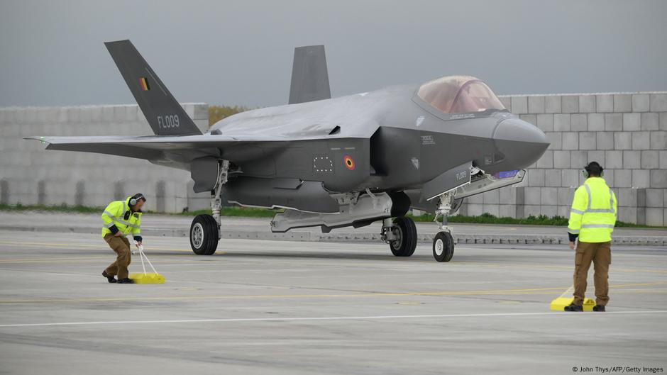

Videolla todetaan epämääräisesti 4 litrassa MLG:n hydraulinestettä olleen 1,5 litraa vettä.Jäätynyt hydraulineste oli laskutelineen joustintuessa tai ”iskunvaimentajassa”, ei hydraulinesteen painekierrossa. Jäätynyt neste esti laskutelineitä pidentymästä täyteen mittaansa ilmassa.
Joissain konetyypeissä valitsemalla laskutelinevivun ylös (ldg override up), koneelle voi kertoa että ollaan ilmassa, vaikka painopyörillä tieto kertoisi toista. En tiedä F-35:stä.
Oleo strut - Wikipedia
en.m.wikipedia.org
Tää on liki kaikissa isommissa koneissa, jossa fillari menee sisään nappulasta, eikä kovalla laskulla. Teline kuiluissa on position anturit.Jäätynyt hydraulineste oli laskutelineen joustintuessa tai ”iskunvaimentajassa”, ei hydraulinesteen painekierrossa. Jäätynyt neste esti laskutelineitä pidentymästä täyteen mittaansa ilmassa.
