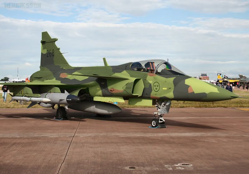

Varmaankin jotain tuon suuntaista.Jos oikein käsitän, erot ovat samat kuin Gripen C vs F-18 C
Meikäläisen nojatuolianalyysin perusteella veikkaan Gripen E:llä olevan ainakin muutaman asteen etu sekä instantaneous että sustained kaartokyvyissä. F-35:llä taas sitten onnistuu paremmin korkeat kohtauskulmat ja post-stall liikkeet.
Noiden kahden kohdatessa F-35:n kannattaisi varmaankin yrittää hyödyntää etuaan moottoritehossa ja viedä tappelus pystysuuntaan, tai vaihtoehtoisesti koittaa saada vauhdit putoamaan hitaiksi. Muuten on liemessä.
BVR-etäisyyksillä taas sitten iso etu F-35:llä, johtuen olemattoman pienestä X-taajuuden tutkapoikkipinta-alasta.
