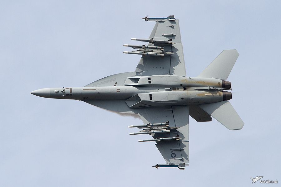

Interwebsistä löytyy yllättävän niukasti kuvia E/F:n QRA/Fleet defense -varustuksesta, vaikka cruise videoita ynnä muuta on tuubi täynnä. Aluksella kai keskimäärin kuitenkin on kone tai kaksi torjuntavalmiudessa, vaikka muut olisivatkin harjoituksissa tai pommikuormalennoilla. Yleisesti ottaen lähivuosina E/F on pääosin lentänyt ilman sisempiä siipiripustimia pelkällä keskisäiliöllä, ja Block III:n kanssa tämä trendi varmaan vahvistuu. Eli ei tietoa, onko USN QRA-perusvarustus kaksi runko-AMRAAMia vai myöskin siivissä jotain.
Suomen Horneteilla ennen vanhaan (2006-2010 MLU1/2-aikana siis) partiovarustus näytti olevan keskisäiliö ja sisemmissä ripustimissa tuplakiskot, joissa yleensä olen nähnyt yhdet kovat AMRAAMit, yhteensä siis 4+2. Sisemmät ripustimet ovat yleensä olleet valmiiksi paikallaan kotimaan näytöskoneissakin. Nykyään MLU2-aikana on harrastettu enemmän kahden säiliön harjoituslentoja neljällä siipiripustimella, mutta edelleen näyttää peruskokoonpano olevan sisemmissä tuplakiskot. Eiköhän ne tuolla lennä qra-partiotkin, kahdella tai neljällä AMRAAMilla varmaan.
Tästä kuvasta ei taida olla tarkempaa resoluutiota saatavilla?

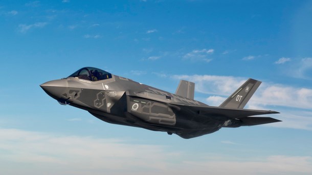

Käykö hornetin lisätankit superiin? Entä toisin päin?
Käykö superin lisätankki F-35:een? Vai voiko F-35 käyttää lisätankkia? Tiedän toki ettei kovin usein tarvitse, ellei sitten lennä jälkipoltolla tai siirtolentoa.
Super Hornetin Block III:ssa on rungonmyötäiset lisätankit, joita on esitelty kotimaisissa lentonäytöksissä. Nuo rungon molemmilla laidoilla olevat siiven yläpuoliset kyhmyt.
F-35:ssa ei ole lisätankkia (siinä on 400kg enemmän gasoa kuin koko Gripen painaa tyhjänä), mutta israelilaiset suunnittelee moista omiinsa. Heillä kun on haluja varmistaa kyky pommittaa Iranin erinäisiä laitoksia paskaksi. Toimettomuudestaan päätellen suurin osa käyttäjistä ei vaikuttaisi tarvitsevan moista milloinkaan.
Lockheed Martin is looking at dramatically increasing the range of the F-35 by adding external fuel tanks while also planning to expand the suite of weapons the aircraft can carry.
Adding 600-gallon fuel tanks to the strike fighter would provide about a 40 percent increase of range, said Greg Ulmer, Lockheed vice president and general manager of the F-35 program, June 17 at the Paris Air Show.
“There’s several customers that are interested in extending the range of the airplane,” Ulmer said, without specifying which countries.
Early in the program, the plan was for the F-35 to carry 480-gallon drop tanks on the inboard wing stations, but that requirement was dropped due to the aircraft’s significant internal fuel volume.
The aircraft is largely ready for external tanks. There are 12 stations on the strike fighter for weapons pylons; wing stations three and nine—the two closest to the fuselage—are “already piped to accept fuel on the wings,” Ulmer said. Lockheed is now analyzing how to best integrate tanks and the impact that would have on the stealth signature of the jet.

Legacy Hornetit kyllä päästelevät (vissiin) yliäänennopeutta siivenaluset puikkoja täynnä, mutta Super ehkä siis ei.
Vertaa Amraamien aurauskulmaa C/D vs E/F:
Tämän takia en oikein Superista perusta. Aerodynaamisesti se on liioitellusti sanottuna tiiliskivi Typhooniin ja Rafaleen verrattuna.
Olisihan se irvokasta jos ei entinen olisi myös mallia muhkumpi.
Polttoainettahan se tulee imemään kuin sieni tuolla vastuksella.
Tarvetta voi pohtia sillä, että F-35 kuluttaa Tanskalaiskäytössä 60% enemmän polttoainetta verrattuna F-16.
"F-35-kampflyene bruger nemlig 60 procent mere brændstof "
...tuohon pääartikkeliin pääsyä kellään tai taustatietoa; mitkä mahtavat olla numeroarvot prosenttien takana?
Koneiden tyhjäpainoissa 45% ero.
Norwegian F-35 pilot Morten Hanche is on record stating that the F-35A enjoys 30-70 percent more range than the F-16AM depending on the circumstances.
Tuolta myös hyvä pointti siitä, että stealth-kone voi lentää suoraan kohteeseen kun muut yrittää luikkia.
Then there is the "routing factor": The distance to target vs. the distance actually flown to reach the target. A non-stealthy fighter will tend to fly around the SAM or radar bubbles - increasing the distance flown - whereas a stealthy aircraft can fly a more direct route through the SAMs. According to this chart, an F-15E enjoys a -30 percent routing factor whereas an F-22 (or F-35, probably) only has a -6 percent factor. Meaning: The stealthy aircraft has a lot more effective range for the same amount of fuel (and tanker support).
Eli veikkaisin, että F-16 lukema voi olla jostain ideaalitilanteesta ja se imee gasoa kuin heikkopäinen taisteluvarustuksessa. Muuten olisi ehkä ristiriidassa tuon F-35A:n 130-170% F-16 taistelukantaman kanssa.
