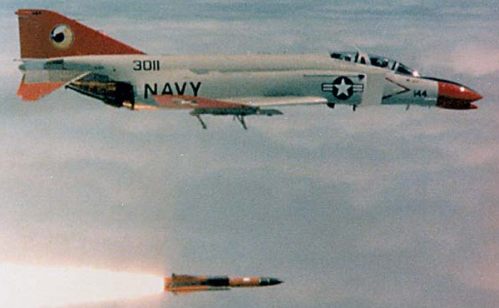

No miten se "yksinkertaisesti" ilmestyisi ensi kertaa Superin alle? Eiköhän se ammuttaisi entisiltä alustoilta pihalle jos olisi ylijäämää?Tuo voi olla yksinkertaisesti vain ilmatorjunnan maaliohjus. Niissä on usein käytetty vanhoja it-ohjuksia. Esimerkiksi Vandal oli droneksi muunneltu Talos, ja nykyisin käytössä oleva Coyote käyttää vanhoja SM-2ER -komponentteja.

Kyllä niitä maaliohjuksia on ammuttu lentokoneistakin:No miten se "yksinkertaisesti" ilmestyisi ensi kertaa Superin alle? Eiköhän se ammuttaisi entisiltä alustoilta pihalle jos olisi ylijäämää?
