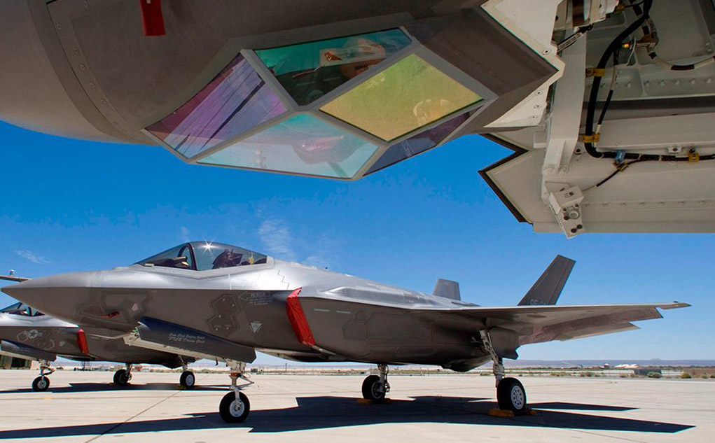

Ei niitä sensoreita lentotehtävien välissä koneesta toiseen vaihdeta. Isompaan huoltoon/korjaukseen menossa olevasta koneesta voidaan ottaa pois. IRST:ien määrästä näkee, että niitä ei ole suunniteltu jokaiselle koneelle. Tulenjohtosensorina toimii edelleen ensisijaisesti tutka ja 1-2 IRST:iä per parvi täydentää tilannekuvaa. AT-FLIR/vast omaa A/A-moodin, mutta suorituskyky varsinkin kohteiden etsinnässä on aivan jotain muuta kuin tarkoitukseen tehdyllä IRST:llä.
Hän kysyi nimenomaan niistä IRST-sensorilla varustetuista lisäsäiliöistä.
Juu, mutta kaikki nuo ovat kuitenkin huomattavasti edistyneempiä höyrykoneajan EOTS:iin verrattuna.
No. Ehkä se Advanced EOTS saadaan Block 4 päivitykseen kuten on luvattu. Pääsee F-35:kin teknologisesti tälle vuosituhannelle:)!
