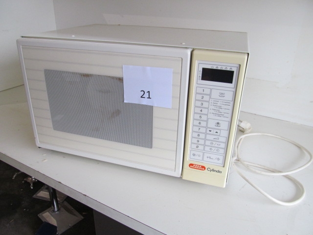

Se olikin ASEA-tutka.Voi jeesusVaikka AESA-tutkien suorituskyvystä ei hirveästi tietoa löydykään, niin silti voi sanoa että ei.
