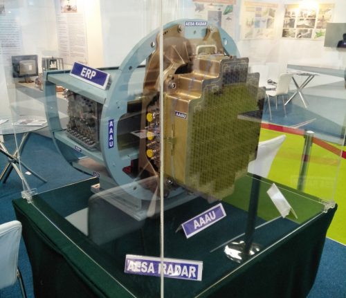

Nämä kuitenkin kilpailevat intialaisten suurella vaivalla kehittämiä omia järjestelmiä vastaan joten Saabin tarjous ei ole intialaisille yksiselitteisesti bonusta. Intialaisten oma Uttam-tutka:
