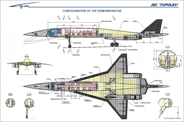

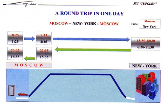

Aikoinaan Tupolevin virallisella sivustolla ollut Tu-444 yliääni business jet -suunnitelma, jota ei koskaan rakennettu, mutta arvioidut suoritusarvot mahdollisesti "sinne päin". Ideana oli tehdä 7500km matkoille sopiva supercruisaava bizjet, jolla voisi käydä päiväseltään Moskovasta New Yorkissa (Matka sattumoisin juuri tuo 7500km, jolle lentoajaksi hahmoteltu 4 tuntia, mikä tekee nopeudeksi noin 1,8 Mach). Kone on 36 metriä pitkä, maksimilentoonlähtöpaino 41 tonnia, josta 20500 kiloa polttoainetta. Moottorit 2kpl Saturn AL-32M, jos oikein ymmärsin Su-27:n moottorin pohjalta rakennettu jälkipoltoton, työntövoima 9700kp.
http://www.yaplakal.com/forum2/topic224367.html
Englanniksi (tjsp): http://en.avia.pro/blog/tu-444
