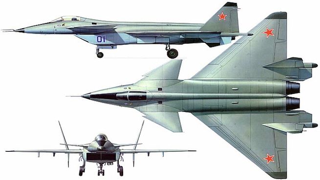

En ota kantaa Gripeniin, mutta korjataan muutamia muita asioita.
Aerodynamiikka on nimittäin vaikeaa :) Ja melkein kaikki muukin hävittäjiin ja ilmailuun liittyvä asia.
1. Lähes kaikki hävittäjät ovat nykään deltasiipisiä
2. Syy siihen on, että deltasiivellä on monia etuja. Yksi niistä on, ettei se tahdo sakata, jos tehoa riittää. Tämä johtuu ns. Vortexeista.
https://en.wikipedia.org/wiki/Delta_wing
Tässä kuva eri tyyppisistä lift / stall käyristä.
http://code7700.com/aero_stall.htm
Nojoo, puhuin turhan laveasti sakkauksesta, onhan niitä kontrolloimattomia lentotiloja muitakin. Kuitenkin..
1. Ei nyssentäs, mutta olisiko noin kaksi kolmasosaa. Huomionarvoista on että nämä kohtauskulmilla ja post-stall-manöövereillä brassailevat koneet ovat yleensä muita kuin deltasiipiä.
2. Pyörteiden tekemiseen on tietysti muitakin keinoja kuin deltasiipi. Kohtauskulmat ovat kiva juttu muttei ainoa tärkeä asia elämässä. Deltasiipien monet muut edut (pieni vastus, rakenteellinen yksinkertaisuus, suuri sisäinen tilavuus yms) painavat suunnittelijan vaakakupissa paljon.
