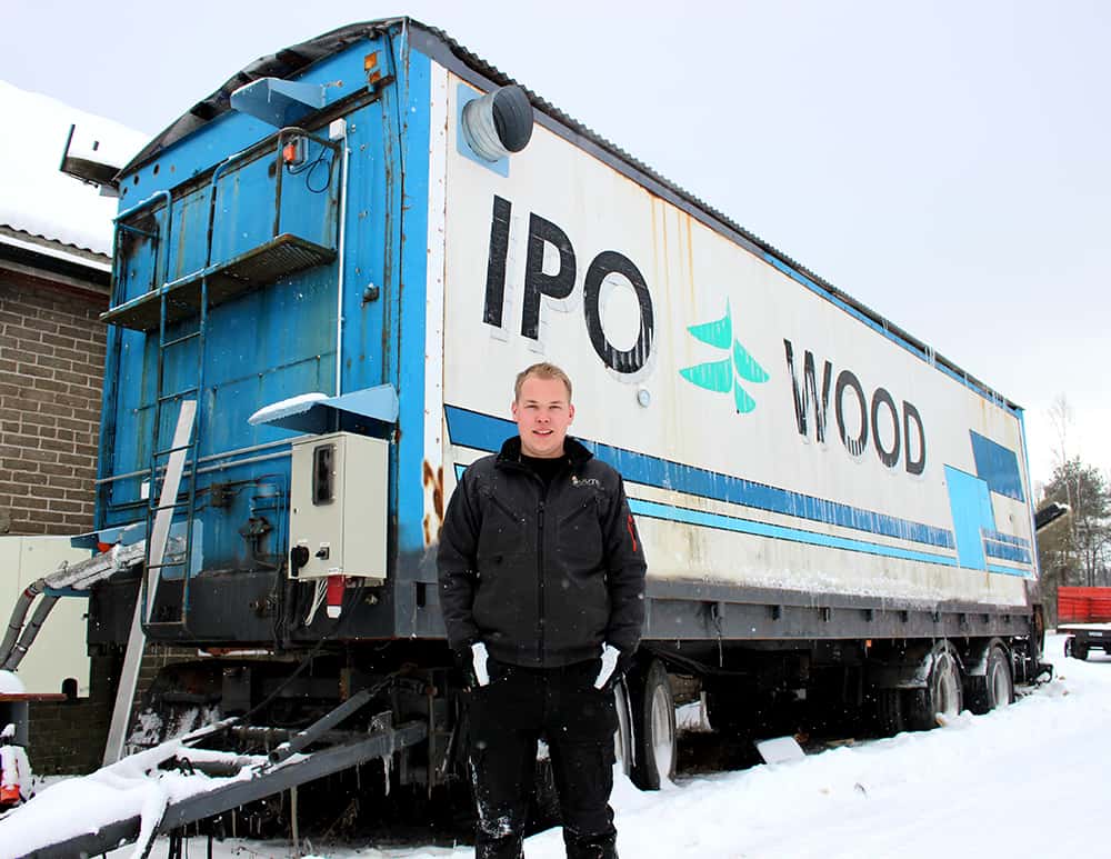

Tekniikka on kovin kehittynyt tälläkin alalla.. kulutus on tosin melkoinen, noin 4-10m3/100km 🤭
