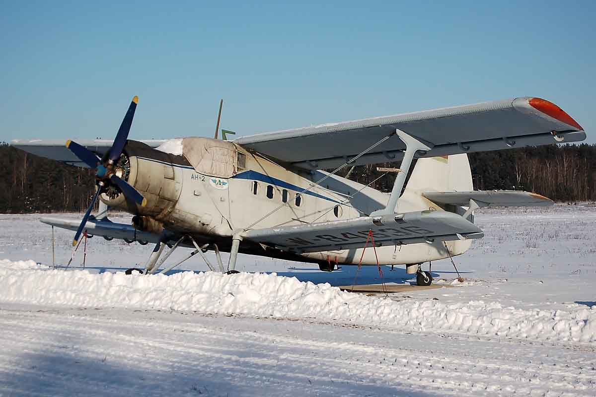

Armenian ja Azerbaitsanin sodassa vähän ennen kuin tämä Ukrainan rytinä alkoi, käytettiin vanhoja potkurikoneita tuohon valemaalitarkoitukseen
