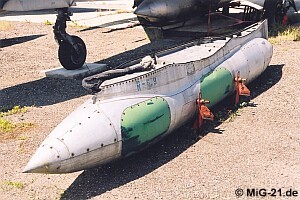

EW-podi on mekaanisessa mielessä "radiokotelo". Toki siinä on omat aerodynaamiset, häivetekniset yms. haasteensa.
Kuvat ovat MiG-21:n signaalitiedustelupodista "The radio reconnaissance pod type R". Toisessa kuvassa näkyy, mitä se on syönyt. Jos veikkaan oikein, vihreän ei-metallisen luukun alla näkyy noin 10 kpl eri taajuusalueiden vastaanottoantenneja, joiden keräämälle datalle podissa on tallennuslaitteisto. Lisäksi tarvitaan mm. virtalähde, lähettävälle häirintäpodille tietysti isompi kuin pelkästään kuuntelevalle tiedustelupodille.
